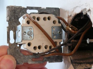

Ik heb een mechanische ventilatie in mijn huis die een dubbele schakelaar voor de snelheden heeft in de keuken.
Deze oude schakelaar wil ik vervangen door een moderne 3-standen schakelaar maar ik begrijp niets van de aansluiting op de oude en de nieuwe schakelaar! Op de oude dubbele schakelaar zitten 6 aansluitingen: 2x zwart en 4x bruin (waarvan 1 Bruine draad is doorverbonden van rechtsboven naar linksonder).
Op de nieuwe draaischakelaar (WINTOP 13612) zitten de volgende aansluitingen: T1, T2, T3 en 3x P (alle P contacten zijn doorverbonden).
Kan iemand mij uitleggen hoe ik de nieuwe schakelaar kan aansluiten.
Alvast bedankt.

Plaats even een foto van de achterkant van de oude schakelaar.
The headhunter
Bruin op P,P en P
T1 leeg
T2 zwart middeltoeren
T3 zwart hoogtoeren.
Klaar.
Gerrit
Het is natuurlijk moeilijk te beoordelen, maar probeer eens die ene bruine draad, die doorverbonden is, op P en de zwarten op T-2 en T-3
De andere bruine draden wel even goed isoleren.
We horen wel hoe het gaat.

Hier een foto als gevraagd:

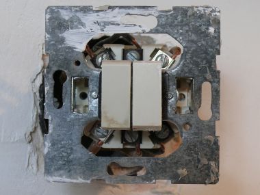

Jackada
En een foto van de voorkant

Dat is een wissel/wissel schakelaar misbruikt voor dit doel.
Gewoon aansluiten zoals ik eerder als schreef.
Je houd 1 bruine draad deze verdwijnt ook in de buis met de zwarte draden verbind deze met of T1 of met de andere bruinen anders stopt de motor op de laagste stand.
