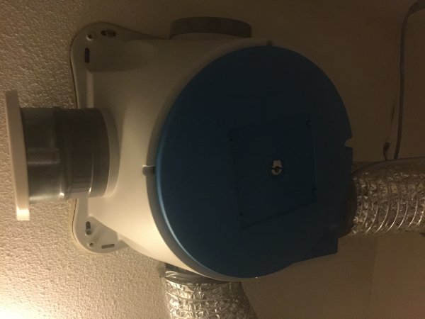

Mechanische ventilatie maakt veel geluid
Farhane68
Beste,
Heeft iemand een schema van deze mechanische ventilatie apparaat.
Thanks
Walker
Specialist Deuren en Kozijnen
Kans is groot dat de schoepen door verontreiniging uit balans zijn. Met extra slijtage als gevolg, waardoor hij nu herrie maakt.
Wanneer is deze ventilatiebox voor het laatste gereinigd?
Wanneer zijn de kanalen gereinigd?
Zit er een afzuigkap op aangesloten?
  • Like
Waarderingen: Jaybee
Farhane68
Die is nooit schoongemaakt & ja is wel aangesloten op een afzuigkap
Ps: is 8 jaar oud
Walker
Een woonhuisventilator is in basis niet geschikt om aan te sluiten op een afzuigkap. Echter de verkopers van keukens zien een motorloze afzuigkap als makkelijke oplossing om het probleem van hun bord te schuiven.
Advies: ga over naar een recirculatiekap met koolstoffilter, en gebruik de woonhuisventilatie enkel voor ventileren van woonkamer, toilet en/of badkamer.
