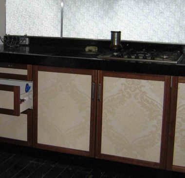

Als je een paneel van mdf 18mm gaat behangen en daarna aflakt met hoogglans bootlak is het dan sterk genoeg.
mijn vrouw wil de keuken deurtjes met retro behang :lol: .
maar ik wil graag vantevoren weten of het zo sterk genoeg is en afneembaar.

Retro behangen en dan bootlak erover. Geen idee hoe dat uitpakt, behalve dat de bootlak ervanaf gaat springen en voor vergeling zorgt.
Beter de deurtjes met een glasvezel behangen en dan een speciaal daarvoor ontwikkelde schrobvaste zijdeglans muurverf aan brengen.
Dit geeft wel een duurzaam en schrobbaar resultaat.

Zoiets?
Hier is de basis MDF, vinyl behang met een watergedragen parketlak.
Maar de deurtje worden niet geschrobd :wink: , hooguit met een vochtig doekje afgenomen.

Ja frank dit is waar ik mee verder kan.
moet ik de achterkant van het paneel nog behandelen i v b;rondtrekken??
marcel
Frank
De achterkant hebben we toen niet beplakt, en is ook niet kromgetrokken.
Gewoon een merantie lijst met sponning gemaakt en daar het mdf paneel in geplaatst.

dan maak ik een lijst van steigerdeel[nieuw] sla een sponning met de boven frees plaats ik het paneel los erin voor het uitzetten en krimp.
dan moet het goed komen.
