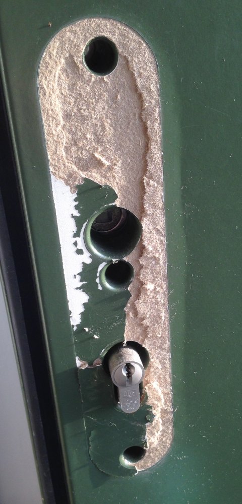

Mdf buitendeur beschadigd
Hanssie de klusser
Foto spreekt voor zich denk ik. Hoe kan ik dit het beste behandelen/herstellen voordat er vocht indringt?

Als ik heel eerlijk ben zou ik geen buitendeur van dit materiaal willen hebben en hem dus vervangen.
Je kan er verf overheen smeren maar het gaat niet echt meer een nette deur worden.

MDF is niet geschikt voor buitentoepassingen, echter... met een iets groter schild zie je er niets van. Uiteraard wel alle losse stukken verwijderen en goed in de verf zetten.
Maar een vraag van mijn kant: hoe krijg je dit voor mekaar?
Hanssie de klusser
Ik woon in een nieuwbouwwijk waar alle huizen met deze deuren zijn uitgevoerd. Ook op internet vind ik veel buitendeuren in MDF dus heel gek is het niet. De afdekplaten van de sloten waren uitgevoerd zonder kerntrekbeveiliging en we hebben deze dus vervangen door afdekplaten met kerntrekbeveiliging. exact hetzelfe fomaat. Helaas bleek de verf erg goed te hechten aan de afdekplaat. Een grotere afdekplaat lijkt me geen optie, omdat er toch altij vocht achter zal komen. Ik heb er nu een 2 componenten epoxy van alabastine in gezet. Heb goeie hoop dat het hiermee wel gaat lukken, maar verdere tips zijn welkom.
MDF is er ook in exterieur kwaliteit. Dus niet per definitie ongeschikt voor buiten.

Het lijkt dat de slotplaat zo strak is vastgezet dat de lak opengesneden is. Kijk of die plaat van die scherpe randen heeft. Is dat zo, dan een ander type slotplaat.
Zo me niets verbazen als er door al die gaten rondom het slot vocht achter de coating aan de buitenkant is gekomen.
De vraag hoe watervast is watervast. Hoe lang mag een buitendeur van MDF mee. De tijd zal het leren.
Ik zou er ook een twee komponenten plamuur op hebben gezet. Geen idee of je met een primer de hechtin nog kan verbeteren.
