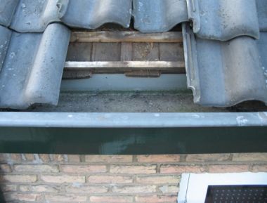

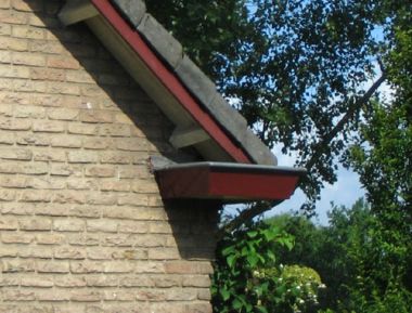

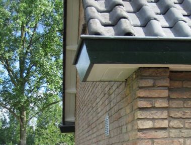

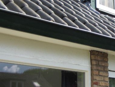

Hierbij enkele foto's. Ik wilde nog de bovenkant fotograferen, maar toen waren de batterijen op! :(
De goot is 21 cm breed (binnenbak). Het dakbeschot eindigt op/boven de rand van de achterzijde. De onderste dakpan steekt 17 cm uit, dus hangt ruim tot over de helft van de dakgoot.
Het is elk jaar weer erg lastig om de goot schoon te maken, dus iets hoger mag van ons best! :) De panlatten moeten we toch opnieuw plaatsen, dus we kunnen iets schuiven met de dakpannen.

En die willen we nou net hebben! Op zich ziet dit er niet heel moeilijk uit; denk dat je een cm of 10 wel kwijt kunt.

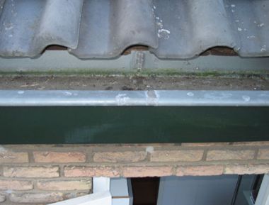

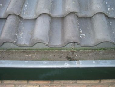

En hier dan een foto van de bovenkant:
Is het normaal dat de onderste dakpannen zoveel over het dakbeschot heen steken?
Neen, hier kan je moeilijk met een stoffer onderdoor.

Deze pannen kunnen nauwelijks opgeschoven worden i.v.m. de vaste legmaat maar vaak is het wel mogelijk 1 a 2 mm per pan te halen zodat de pannen ook wat hoger boven de goot komen te liggen.
De isolatie zou ik niet dikker nemen dan ongeveer 7 cm anders komt u er m.i. niet mee weg, op afstand is het moeilijk exact te bekijken.
Het einde van de pan niet meer dan 1/3 van de gootbreedte in de goot hangen.
De panlatten worden vervangen, je kan dus cm opschuiven als je dat zou willen. En die max. 1/3 slaat nergens op; het gaat om de absolute afstand tot de gootrand, dus in cm.

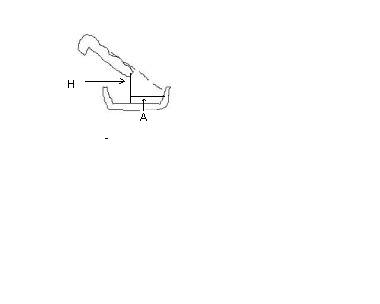

De stelregel is dat de maximale hoogte is als het water in een rechte lijn van de dakpan af komt zetten, het nog net in de goot terecht komt.
Illustratief in een erg lelijke schets :)
grtz
Henk
In deze tekening geldt voor de afstand A (in cm):
A = [h (in cm) / tangens(dakhelling)]
of
h (in cm) = [A (in cm) * tangens(dakhelling)]

De waarden zijn dan: H = 10 cm, A = 11 cm en de dakhelling 38,5 graden.
Volgens de formule:
A = 10 / 0,795 = 12,6 cm
H = 11 * 0,795 = 8,7 cm
Dus onze afstanden zijn niet ideaal. Maar met 6 cm kunnen we wel voldoende isoleren!
