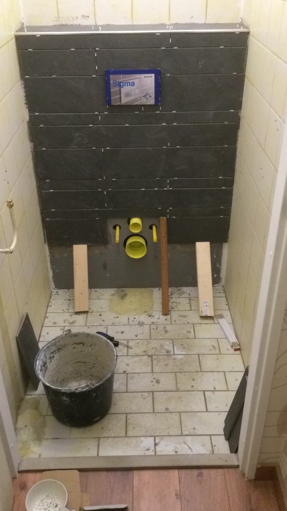

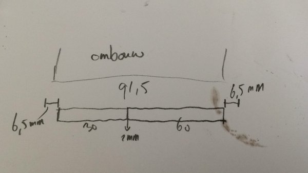

Ik ben bezig met de wc ombouw. Nu zit ik met een dilemma. De ombouw is 91,5 breed. De tegels zijn 60. Ik ga in wildverband 60 + 30 cm lengtes leggen. Das 90,2 inclusief 2mm voeg. Dan hou ik aan beide kanten afgerond 7 mm over. De wandtegels die later geplaatst worden zijn 7 mm dik. Daar komt dan nog lijm bij. Kan dat of is die marge te klein?
Dat kan mooi.
Je moet ook een voegje houden in de hoek, zodat er kit in kan.
Maar meet eerst even de tegels goed op.
60 x 60 wil niet zeggen dat de tegels ook precies die maat zijn.
Vaak zijn ze iets kleiner of groter.
En weet je zeker dat je die tegels in wild verband wilt gaan verwerken.
Als je ze recht boven elkaar zet, is het optisch veel rustiger en groter.

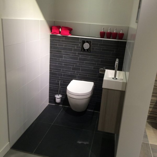

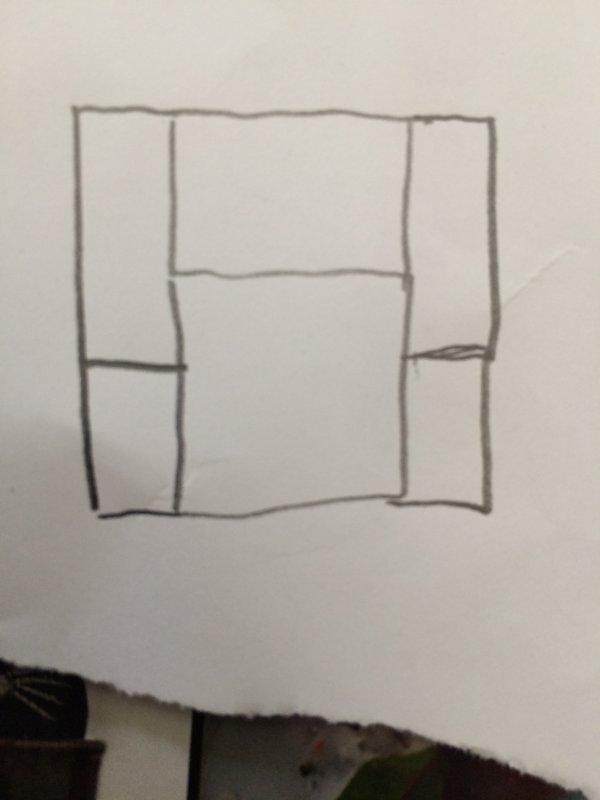

Hoi, ik ben in mijn uitleg niet helemaal duidelijk geweest. Het gaat om tegelstroken van 5x60, 10x60 en 15x60. Die gaan op de ombouw. De wanden zijn grotere tegels. 30x60. Die gaan recht boven elkaar. Ongeveer zoals op deze foto:
Ook bij die stroken tegels (die gezaagd worden van 60x60 tegels) kan de lengte maat wel eens afwijken.
Dus even kijken hoe lang de stroken precies zijn.
Maar eigenlijk maakt dat niet veel uit.
Je moet de stroken zo wie zo laten verspringen bij wild verband.
En vaak kun je met het stuk wat je er af snijd, weer beginnen.
Dus het komt altijd uit in de breedte.
Je moet alleen opletten, dat je geen trapvorm in het tegelwerk krijgt.
Dus een keer links en een keer rechts beginnen met het passtuk.
Het mooiste is, dat er dan geen enkele voeg van de gehele wand boven elkaar zit.

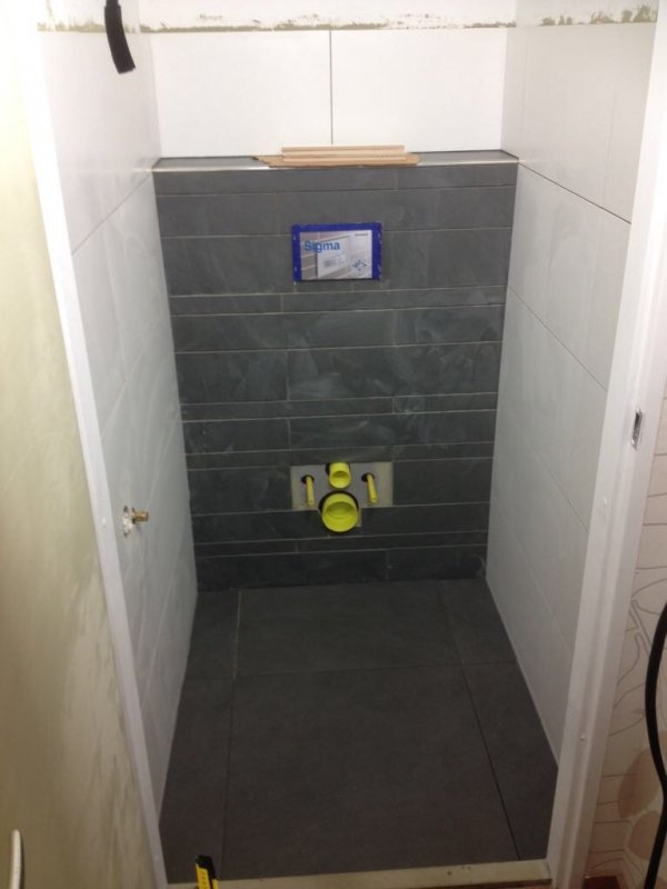

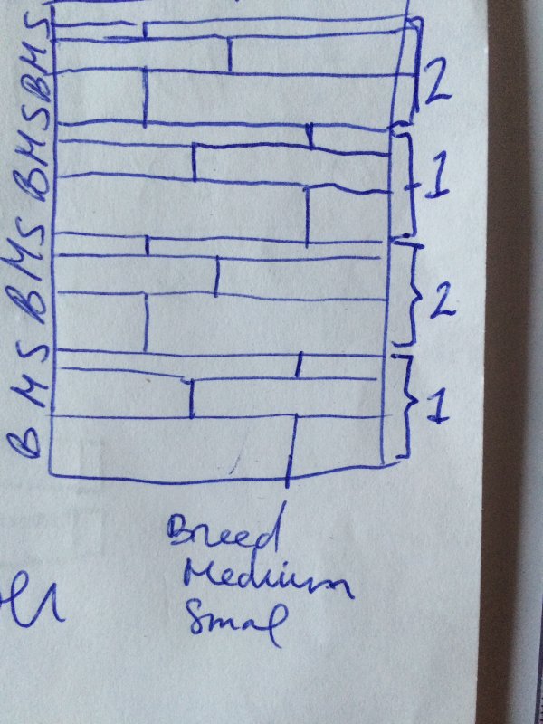

Beste Peter, bedankt voor je antwoorden. Het betreft gerectificeerde tegels die dus exact op maat zijn. Ik ga er morgen mee aan de slag. Ik ben wel gebonden aan de lengtes 30 en 60. Want ik moet toch minstens 90 centimeter breed kunnen vullen. Anders valt de wand tegel straks niet meer over de ombouwtegels heen. Als ik bijvoorbeeld 32 afzaag is de restant strook nog maar 28. Dus kom ik centimeters te kort in combinatie met een 60 cm strook. Daarom dacht ik stroken van 60 en 30 zodat ik weinig tot geen snij verlies heb.
Het wordt dan ongeveer zo:

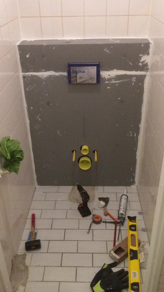

Eerst de wandtegels links en rechts plaatsen? Pak hiervoor een 6 mm lijmkam, dan wordt de dikte van de tegel + lijm ca 10 mm.
Vandaag de eerste stroken gelegd. Viel niet mee. Maar ik heb dan ook nog nooit tegels gelegd. Ik heb wel een goede tegelsnijder gehuurd. Ook heb ik een watergekoelde tegelzaag en een haakse slijper. Helaas braken sommige stroken scheef af. Maar goed. Ik heb genoeg tegels. Morgen verder!

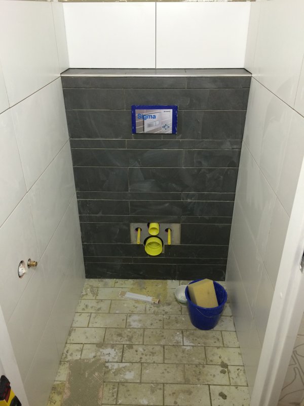

Ziet er goed uit. Maar waarom heb je de voegen niet meer laten verspringen? Dat had makkelijk gekund door met een gezaagde tegel te beginnen. En daarmee kom je ook beter uit met de afmetingen van de tegels.
Hoi Walter dat klopt. Maar dat was juist de vraag. Of ik met 2 lengtes in plaats van drie ver genoeg tot de muur zou komen. Omdat ik het juist op deze manier wilde gaan leggen.

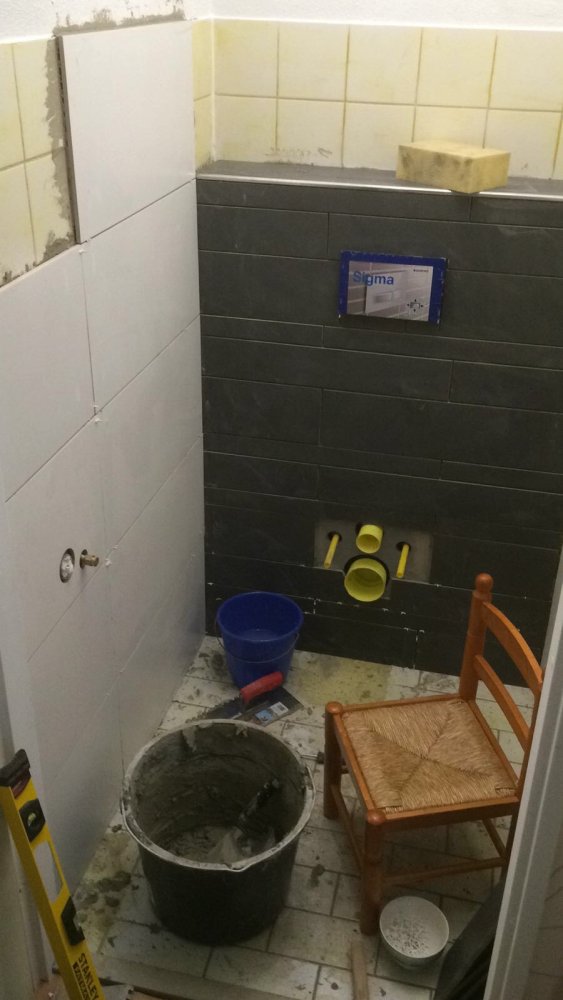

Vandaag ga ik verder. Eens kijken hoe ik uitkom
Kleinigheidje, je bent geen tegels aan het leggen maar aan het zetten.
Op de vloer leg je tegels.
Netjes gedaan. 1 kleine opmerking: Voor de perfecte oplossing had je de witte wandtegels 1 cm hoger moeten plaatsen. Dat komt beter uit met de lijn van de ombouw, en vang je met de vloertegels wel weer op.

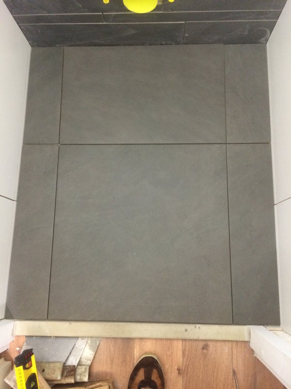

Nieuwe uitdaging. De muren zijn niet haaks. De ruimte waar de vloer in moet is aan de voorkant 89,4 breed en aan de achterkant 88,8 breed. De lengte links is 100 en rechts 99,2. Ik heb tegels van 60,1 x 60,1. Het patroon dat ik wil leggen weet ik. Alleen hoe zorg ik dat het passend wordt..
Iemand een tip hoe je dit aanpakt?
Een eventuele volgende keer eerst de tegels op de zijwanden en dan pas de achterwand.
Als er nu iets mis gaat met het hangtoilet moeten ook de tegels aan de zijwanden eraf gebroken worden.
Bij als laatste zetten van de tegels op de achterwand kunnen die zonder gevolgen voor de andere tegels verwijderd worden.
