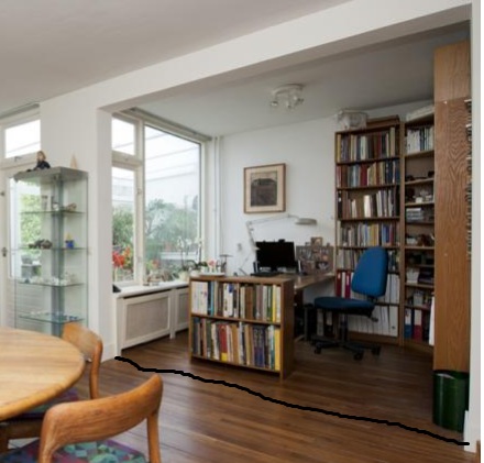

Ik wil een mangat maken naar een ruimte in de kruipruimte en weet niet zeker of dit zonder gevolgen kan.
Er staat geen muur op en dus mogelijk is dit zonder een latei aan te brengen mogelijk.
Advies wordt zeer gewaardeerd.
In de foto hieronder heb ik de fundering met een zwarte lijn aangemerkt.
Hoe overspant de beganegrondvloer? Ligt deze niet op deze wand. (Sparing in de muur zal er wel later ingekomen zijn)
Fundering op staal of palen?
Er zit een kruipruimte onder dat zijkamertje (is geen aanbouw, maar destijds zo opgeleverd) alleen is dat zijkamertje afgesloten van de kruipruimte onder de woonkamer.
De vloer is een broodjesvloer (van betonplaten) en mogelijk liggen ze inderdaad op het dat funderingsmuurtje.
Vandaar dat de kruipruimte niet doorloopt naar het zijkamertje.
Is het dan wel te doen, maar dan de vloerplaten opvangen met een betonnen latei?
