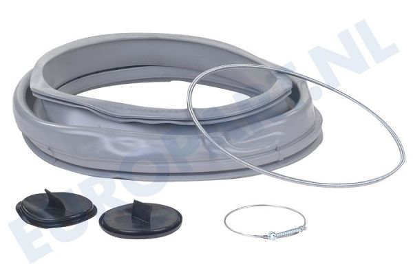

In een poging onze AEG 76850+ te herstellen heb ik hem vanavond eens open geschroefd. Al enige tijd maakte hij meer lawaai dan normaal maar sinds gisteren was het echt niet meer om aan te horen en draaide de trommel ook zeer stroef. Ik heb een BH-beugel via de opening van het verwarmingselement kunnen verwijderen en een ander dik stuk stof via de voorkant. Dat stuk stof zat klem onder te trommel. De trommel draait nu weer soepel en geluidsloos.
Tijdens het loshalen van dat stuk stof via de voorkant is de veer die de binnenste ring van het manchet op zijn plaats houdt echt losgeschoten. Ik heb geprobeerd die er weer om te krijgen zonder het hele manchet te verwijderen maar dat is niet gelukt. uiteindelijk heb ik het hele manchet maar verwijderd. Ik dacht hem daarna makkelijker terug te kunnen plaatsen. Op een of andere manier heb ik het voor elkaar gekregen om wel het rubber te verwijderen maar niet de veer. De veer zit dan nu ook om de ring waar hij hoort, maar zonder manchet! Ik heb van alles geprobeerd om de veer los te krijgen maar het wil niet lukken. Is er misschien een trucje of speciaal gereedschapje om hem los te krijgen?
Handigste zou (denk ik) zijn om de hele voorkant te verwijderen zodat er wat meer werkruimte is. In het uiterste geval zou de betonnen ring dan er ook nog af kunnen, dan moet het makkelijk zijn om de veer los te krijgen. Probleem is echter dat de schroefjes rechts-onder bij het filter muurvast zitten. Ik heb met alle macht geprobeerd maar er is geen beweging in te krijgen. Ik heb geen boormachine of dremel dus uitboren wordt lastig. Iemand daar nog een geniale tip voor?
Ergens op de ring zitten 2 oogjes met daartussen een veer welke de boel strak trekt.
Met 2 tangetjes in de oogjes zou je de veer ver genoeg kunnen openen om de ring te verwijderen.
Is dat ook zo bij de binnenste ring? Bij de buitenste was dat inderdaad het geval, maar de binnenste is volgens mij alleen een ronde veer. Ik zal vanavond als ik thuis ben even nauwkeurig langs de hele rand voelen.
Het is of een spanveer, of een schroefbus om de band te spannen.
Binnenste zal een schroefbus zijn bedenk ik mij nu.
Je zal dus moeten zoeken naar een schroef waarmee je de boel kan ontspannen.
Uiteindelijk is het met veel geduld gelukt om de veer los te krijgen. Het blijkt wel gewoon een normale veer te zijn zonder oogjes, ringetjes of busjes. Zoals te zien op deze foto (rechts):
Het volgende probleem is nu om alles weer terug te krijgen. De onderkant gaat gemakkelijk, maar het lukt mij niet om de bovenkant van het manchet goed op zijn plek te krijgen. Het frontpaneel zal dus alsnog los moeten. Probleem daarbij is dat de 2 schroefjes rechts onder bij het filter muur en muur vast zitten. Heeft iemand een geniale tip om die los te krijgen? Ik het uiterste geval kan ik misschien een boormachine kopen en ze uitboren, maar dat lijkt mij niet de meest ideale oplossing...

Bedankt voor de reacties. Het is inmiddels allemaal gelukt :).
Uiteindelijk is het met een pijpsleutel gelukt om de vastzittende boutjes los te krijgen. Daarna was het een koud kunstje om de voorkant te verwijderen. Het plaatsen van het manchet + veer ging vervolgens heel makkelijk. De boel weer gemonteerd en hij draait weer als een zonnetje. Het manchet aan het front (dus aan de kant van de deur) bevestigen was nog een lastig verhaal. De ijzeren ring + veer die daar omheen moest wat moeilijk vast te krijgen, maar na een uurtje proberen is het gelukt :).
