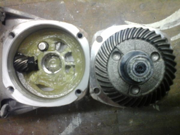

Mijn Makita slijptol (9558HN) heeft met de kop in het watergelegen (water-overlast).
Nu zie ik dat er kopervet uit is gelopen, zie foto. De verzekering heeft geen zin met 100 euro eigenrisico maar vindt het nog zonde om deze vier jaar oude machine weg te gooien. Hij draait perfect maar wordt veel warmer als anders na een tijdje in de stenen te hebben geslepen.
Heeft iemand er ervaring of er ergens vet is uitgelopen en is het kopervet of iets anders?
bvd
groeten, Bertje
Dat is geen kopervet maar vet vermengd met roestwater.
Draai de kop eraf, de vier schroeven rond de as, en maak die schoon van binnen, daarna nieuw vet erin, lagervet is goed al is origineel vet beter.
Als de machine daarna nog warm loopt is er waarschijnlijk een lager verroest, vervangen is vrij gemakkelijk.
Als het anker in het water heeft gelegen kan dat ook nog kapot zijn, dat is te zien aan groene vonken tussen koolborstels en collector.

Het zal roestwater zijn, kopervet zit er niet in, wel tandwielvet.
U kan de 4 schroeven van de kop los draaien, en kijken of er nog water uit komt, en of er nog voldoende vet inzit.

De slijptol is uit elkaar gehaald en het ziet er niet naar uit dat er water in de kop is gekomen, gelukkig.
Volgens mij zie je aan het aluminium huis de waterrand staan. Net niet de vitale delen geraakt, alleen de kunststof ventilator.
De machine in het donker getest en zie geen groene vonken.
Bedankt voor jullie meedenken.
groeten, Bert

Ziet er nog goed uit, gelukkig geen schade.
Grt.
Henk E
Ziet er inderdaad nog goed uit, wat ik me afvraag is dat waar de tanden elkaar raken totaal geen vet meer zit, hoe wordt het dan gesmeerd denk ik dan.
Dat vet is alleen nodig voor het inlopen van de tandwielen op elkaar, na verloop van tijd is het er door de middelpuntvliegende kracht alleen nog aanwezig tegen de zijkanten van de kop.
Ik heb regelmatig machines ter reparatie waarvan het vet uitgehard is, er is geen spoortje meer van te zien op de tandwielen, door de samenstelling van het staal van de tandwielen "smeert" het zichzelf.
TS, u hebt geluk gehad, houd het tandwiel op de as van het anker in de gaten, als die lawaai gaat maken moet die vervangen worden.

Hoe kun je trouwens bij het lager v/h anker komen. De behuizing, van plastic, zat behoorlijk goed tegen elkaar aan. Ik zag wel aan twee kanten zo'n opstaand/borging randje, moeten die worden ingedrukt?
Er zit geen borging in.
De koolborstels eruit halen, de hele kop verwijderen, het anker komt meestal mee, zo niet dan wat kracht zetten, pas op dat de ventilator niet beschadigd.
