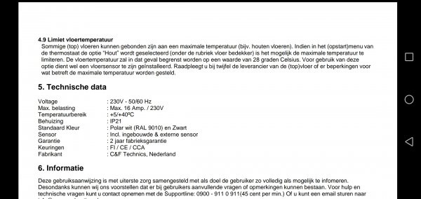

zoals ik dit lees is het mogelijk om instalatie zonder vloersenor te plaatsen, maar er dan geen controle meer is op de vloer temp. Er word niet gesproken over gevaren van hoge temperatuur van bekabeling bij niet plaatsen van sensor. Zoiets mag dan ook wel vermeld worden in handleiding

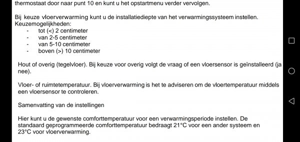

@StucDennis: ik weet niet wat jij in die handleiding leest, maar een vloersensor is echt altijd nodig. Ik zie niet staan dat het niet nodig zou zijn.....

. Ik weet wel wat ik lees! En word gesproken over advies en onder kopje limiet vloer verwarming gebruiken ze optie. Vandaar trek ik mijn conclusie dat het het ook zonder kan. Natuurlijk snap ik dat het beter is om een vloersenor te gebruiken maar ik meld alleen feitelijke informatie die in de handleiding staat en vermeld.

Als je mijn reactie eens goed naleest zijn deze gebaseerd op feitelijke informatie vanuit handleiding. Daarnaast heb ik aangegeven dat inderdaad beter is om instalatie aan te brengen met vloersenor. Simpelweg is het geen verplichting volgens fabrikant, ze advieseren het wel. En natuurlijk ben ik het eens met dit advies. Ik deel je mening wel, dus snap niet echt wat je dwars zit?
Ik kan me niet voorstellen, dat deze fabrikant adviseert om de elektrische vloerverwarming te installeren i.c.m een thermostaat zonder vloersensor.
