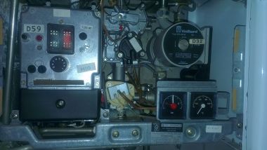

Beste mensen,
ik zit sinds enkele dagen met een probleem. na 5 min houdt het warm water op. ik heb al diverse dingen geprobeerd en wil voordat ik een monteur inschakel of wellicht nieuwe cv aanschaf, jullie vragen of ik zelf nog iets kan doen.
wat heb ik geprobeerd:
- water bijgevuld tot 2,5 en 3 bar....na een week daalt hij richting 1,5 / 2 bar
- ontlucht
wat gebeurt er precies...ik heb het water later lopen en ben gaan kijken bij de CV. ik zie het vuur maar dat gaat na 10 seconden uit en springt dan vanzelf weer aan. na 5 min springt het vuur niet meer aan en het zwarte knopje (onder D59) springt naar buiten. wanneer ik deze indruk terwijl het water nog loopt, hoor ik een soort geklik net alsof je het gasfornuis aanzet. het lijkt alsof er dan geen gas bij komt.
verder heb ik ook geprobeerd de verwarming aan te zetten maar dat doet ie niet. ik hoor op dat moment ook geen water door de leidingen, ook niet wanneer er voldoende water in zit.
heeft iemand een idee of suggestie wat ik het beste kan doen? nu het nog redelijk op temperatuur is, is de warmte niet nodig maar de koude maanden staan voor de deur.
alvast bedankt voor het meedenken!
gr. rob
Ten eerste heb je de waterdruk veel te hoog bijgevuld. Hoort tot maximaal 2 bar te gebeuren.
Nu loopt je water er via de overstort uit(die waarschijnlijk zit aangesloten op het riool).
Dat de verwarming het niet doet, kan liggen aan de zwarte schakelaar. Deze moet op cv en ww staan, mogelijk staat deze alleen op ww.
De zwarte knop die eruit springt, is een vlambeveiliging. Kijk eens of er (veel) lucht in de ketel zit. Rechts achter bovenop de ketel zit een koperen potje, dit is de automatische ontluchter, met een ventiel dopje, draai deze open en rammel er wat mee. Met een beetje geluk springt de ontluchter open en komt er (veel) lucht uit de ketel.
Mogelijk is dit het hele probleem.
Mocht het niet verholpen zijn, is het denk ik verstandig er een monteur bij te halen.
Dat klikken kan aan het microschakelaartje liggen die achter het creme kleurige omschakelventiel zit tussen de electra kast en de manometer, De ontsteek print kan dit ook veroorzaken.
Als je toestel aan gaat en dan weer uit.
Heb je een ionisatie fout.
Reinig je ionisatie electrode.
Na 5 starts gaat hij uit op brander storing dat reset je weer en het spelletje begint opnieuw

ik heb inderdaad het ventieltje gevonden maar bij het losdraaien en het rammelen gebeurde er eigenlijk niks. ik ga het morgen denk ik nog een keer proberen. de verwarming doet het inmiddels en springt vooralsnog niet uit.
wat betreft het warm water, deze houdt er na 5 minuten helaas nogsteeds mee op. denk dat ik maandag anders maar een monteur bel. hopen dat de kosten mee gaan vallen.
Als iemand toch nog een tip heeft, hoor ik het natuurlijk graag!
