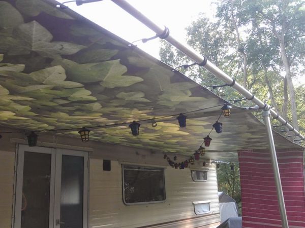

Luifel maken (8x3m) van 22mm CV-buis? Gaat dat lukken?
Graag zou ik voor onze stacaravan een luifel bouwen over de volle lengte van 8m met een uitval van 3m.
Het frame wil ik maken van 22mm CV-buis. Ik heb al een paar constructies gezien van steigerbuis, echter is dat nogal boven ons budget (ca €5,00 pm). Ik heb al gauw tegen de 50m nodig, heb ik berekend. En dan de koppelingen nog! En de elastieken en het zeil (24 m2).
CV-pijp van 22mm kost echter maar ca €1,50 pm en de koppelingen kan ik misschien gratis op de kop tikken als ik goed zoek of adverteer. Er is ook CV-pijp van 28mm, maar daar zijn vast niet zomaar gebruikte koppelingen van te krijgen. Benodigd: Rechte koppelstukken, 4 kniestukken en vele T-stukken (voor de staanders en de dwarsliggers van 3m lengte).
Als 'doek' wil ik van dat vrachtauto dekzeil bestellen of iets anders wat betaalbaar is. Ideeën? En dan zeilogen in laten maken en met elastieken koord vastzetten aan de buizen.

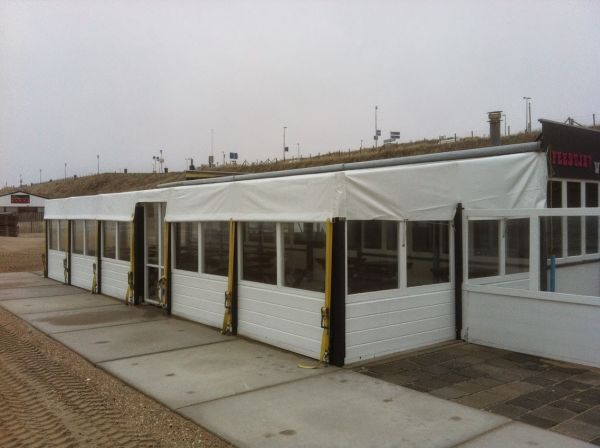

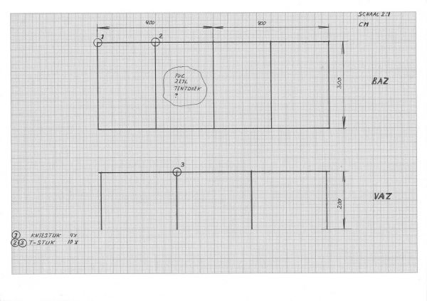

Maar wat denken jullie, zal dat CV-pijp van 22mm het geheel houden? Onlangs in de bouwmarkt geweest en voelt best sterk aan. Naar mijn idee zijn die steigerpijpen nogal overdreven dik. Zie voorbeeld foto's van het plan. Schets zal ik binnenkort ook bijvoegen.
Tips zeer welkom. Oh ja, belangrijk is ook dat het spul demontabel blijft.
Ik ben zelf CV monteur en heb deze pijp vrijwel dagelijks in mijn handen en weet absoluut zeker dat dit fout gaat, niet doen dus.
Da's 'n snelle reactie, hoewel niet helemaal wat ik wilde horen :-( En die 28mm dan? Die voelt echt behoorlijk stevig aan.
Je hoeft mij niet te geloven maar ook 28mm is niet sterk genoeg.
Heb je weleens gedacht aan een flinke regenbui of sneeuw of een flinke storm?

CV buis is ook nogal gevoelig voor roest en het is dunwandig en dus niet sterk.
Je zou kunnen kijken voor dikwandige CV buis eventueel ook van de sloop, dit kun je goed schilderen of behandelen tegen roestvorming.

CV buis heeft een minimale wanddikte en is niet ontworpen om iets te dragen maar om iets te transporteren wat in dit geval dus CV water is.
Geloof me, goedkoop wordt gegarandeerd duurkoop!
Dank allemaal, ik ben overtuigd: Het wordt geen CV pijp.

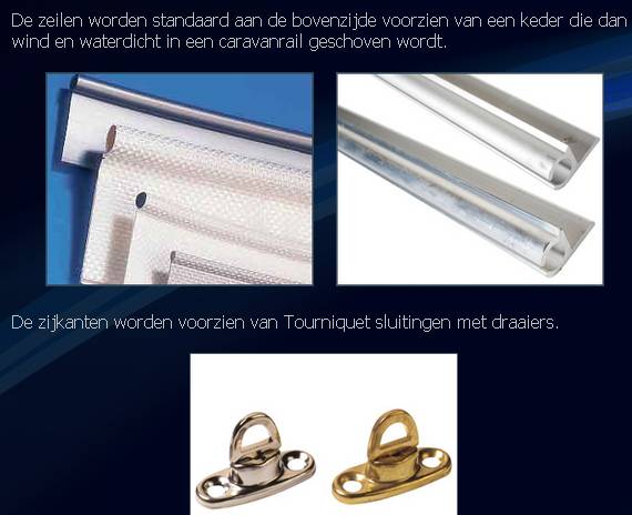

Zeilogen kan je zelf slaan. Er zit meestal een stempel in de set. Het zeil dan bv. met elastiek vastzetten.
Kom op internet ook onderstaande bevestiging tegen. Die kan zelfs opgerold worden.

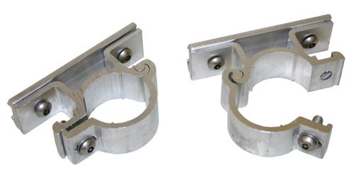

Concrete vraag: Ik zit te bedenken hoe de langsligger van 8m aan de caravan te bevestigen. Kan met die verkeerbeugels of u-beugels (zie foto). Echter met beide weet ik niet of het goed vast zit.
Stacaravan bestaat alleen uit een aluminium huidplaat op een houten frame met daartussen isolatiespul. Binnenzijde is dan het triplex plaat. Beugels wellicht door en door met bouten, ringen en moeren vastzetten ipv schroeven?

Die verkeersbeugels zijn sterk, heb er hier ook een
paar en zijn 4x4 auto getest :)
Die laten zeker niet zo maar los
( geen idee over de andere )
Die beugels kunnen wel sterk zijn, maar de caravan is al snel de zwakste schakel. Zorg in ieder geval dat de overkapping op zichzelf al stevig staat. Een beetje stabiliteit kan wel uit de caravan gehaald worden.

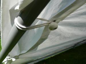

Met 75 losse elastieken (van ca 15 cm lang met haakje eraan) of door een lang elastiek en dat door de ogen en om de buizen rijgen, wil ik het zeil vastzetten.

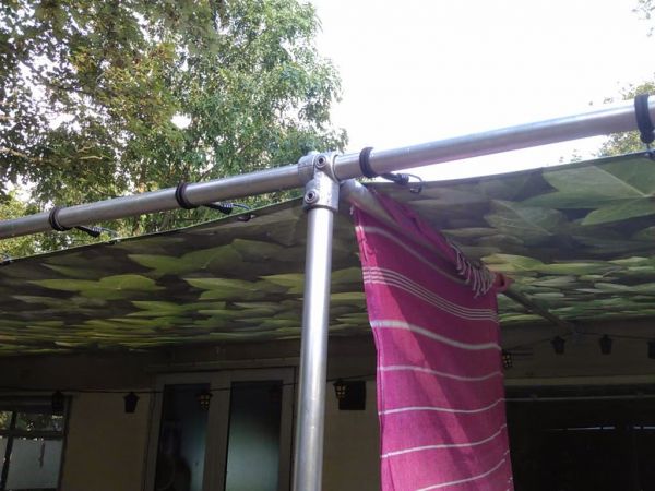

Hallo Bo, daar staan wij ook, wees welkom (zie pm). Inmiddels heb ik alle onderdelen in huis en binnenkort opbouwen. Voor overige lezers:
1. PE-zeil zwaarste versie (250 gr/m2)
2. Steigerbuis aluminium 48mm + inbuskoppelingen
3. 4 Staanders worden gezekerd aan de grond mbv 4 spiraal grondankers + spanbanden
4. Afschot wordt ca 50 cm op 3m, maar is ook instelbaar.
5. Ca 75 zeilogen met elastiek gerijgd aan de buizen
6. Totaal 6 dwarsliggers incl de kopse kanten
7. Afmetingen 8m breed x 3m diep
