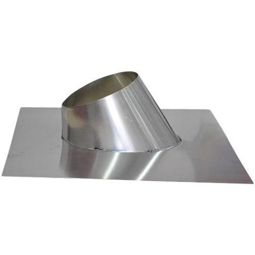

Google even op dakdoorvoer 125/45%
Muurzijde is af te knippen.
Edokter
Nee, dat wordt 'm niet...

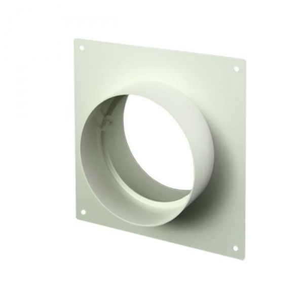

Bestaat er niet een soort van verdeeldoos voor afvoerbuizen, met één open zijde? Ik ben toch niet de enige met deze situatie?
Poster
Als er niets bij de vele voorbeelden voor u geschikt is, wordt het zelf iets in elkaar knutselen.

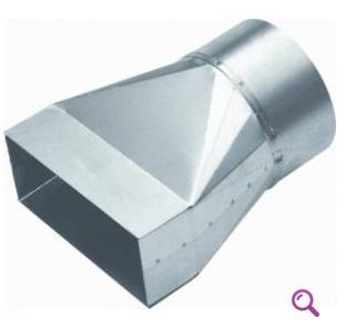

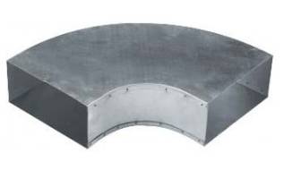

Misschien is dit wat?
- Instort ventilatiekanaal bocht 90 graden horizontaal
- Verloopstuk spiraliet naar instortkanaal (evt. a-symmetrisch)
Edokter
Dit lijkt er meer op, maar die moet ik wel op maat zagen. En het liefst verkrijgbaar in een winkel in Groningen.
