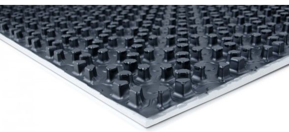

We willen op onze bg vloerverwarming als hoofdverwarming aan laten leggen volgens het droge systeem. Dus noppenplaten met gipsvezelplaten erop en dan de afwerking (laminaat). Het enige waar ik geen uitsluitsel over krijg is wat te doen met de loze ruimte in d platen. De ene aanbieder zegt er niets over, de ander dat loze lucht isoleert dus het systeem dan niet/minder goed werkt.
Kan je de ruimte nog ergens mee opvullen? Is dat überhaupt nodig?
Helaas is het systeem met de ingefreesde isolatieplaten (veel) te duur, dus proberen we uit deze oplossing het beste te halen.
Dank voor jullie visie!
Bij een droogbouwsysteem wordt in de, uitgevreesde gleuf, een metalenprofiel gedrukt waar de slang wordt ingelegd. De slang ligt "strak" in dit profiel. Door de zijflappen van het profiel wordt de warmte van de slangen doorgegeven aan de tegels.
Bij een noppenplaat moet de ruimte naast de slangen worden opgevuld.
De warmteoverdracht bij een noppenplaat zal minder zijn dan bij een systeem met metalen profielen in de gleuven.

Bij dit soort noppenplaat worden de ruimten gevuld met een zandcement of anhydriet dekvloer

Als je nou vanaf het begin het product bij zijn naam noemt: noppenplaat is totaal iets anders dan droogbouwsystemen op andere wijzen.
"4 mm RVS platen" zul je niet snel vinden, want zo'n systeem bestaat niet en zou zwaar en onbetaalbaar worden.
En ja, de droogbouwsystemen zijn wat duurder, maar bieden ook heel andere grote voordelen.

Over die droogbouwsystemen met aluminium lamellen of stalen plaatjes kan je niet zomaar tegels verlijmen.
Bernard noemde stalen RVS platen in zijn post van 2013, hierboven, en daar haakte ik even op in, omdat het idee van RVS wel mooi is maar nog steeds niet geschikt om tegels op te lijmen. Dat lukt alleen met die gipsvezelplaten.
