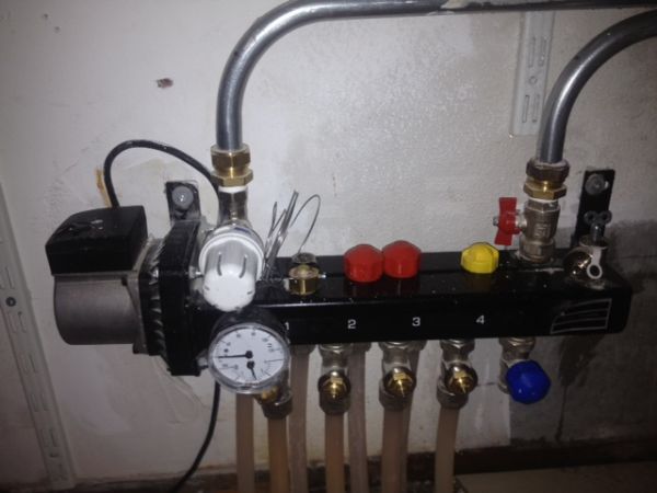

Was even zoeken naar het ontluchtingsventiel. Ik dacht dat deze aan de rechterkant van de verdeler zat, maar die deed niets. Uiteindelijk bleek deze aan de linkerkant van de verdeler, rechts naast de thermostaat te zitten (achter dat goudkleurige ding).
Bij groep 1 en 2 kwam er behoorlijk wat lucht vrij tijdens het ontluchten. Ik ben eigenlijk doorgegaan tot er helemaal geen lucht meer vrij kwam en er direct water begon te spuiten. Bij groep 3 en 4 (de groepen die dus reeds naar behoren werkte en deel van de woning wel verwarmde) kwam helemaal geen lucht vrij, maar spoot er direct water uit het ontluchtingsventiel.

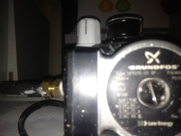

Na het ontluchten heb ik de pomp weer teruggezet naar stand 1. Is stand 1 ok? Of moet ik de pomp op een andere stand laten. De groepen lijken nu naar behoren door te stromen. De pomp heeft het na het ontluchten volgens mij zwaar te verduren gehad, want naast het ruisende geluid dat er eerst was (ruisend in de zin van water dat je hoort stromen), was de pomp ook extreem heet geworden en maakte deze ook nog een tikkerig geluid. Ter verduidelijking; de pomp staat beneden in de voorrraadkast en boven in de slaapkamer hoorde ik deze duidelijk draaien en tikken vannacht (beetje het geluid van een wasmachine op zolder die hoge toeren draait). Vanochtend voordat ik naar werk ging nog even in de kast gekeken en de pomp draait nu heel rustig en stil. Je hoort hem bijna niet meer. Ook het ruisende geluid is weg en de pomp is afgekoeld. Je hoort enkel nog een lichte zoem. Bij stand 1 is dit minimaal, bij stand 3 hoor je de zoem iets harder, maar het is te verwaarlozen als ik het vergelijk met het ruisende geluid van eerst en de herrie van gisterenavond.

Ook zie ik bij de verdeler, ondanks dat ik deze nu dus helemaal ontlucht heb, toch in de retourleidingen die uit de grond komen en de verdeler in gaan zo nu en dan een luchtbel voorbij komen.

Bijgaand wat foto’s van het systeem:
Pomp op stand 1 kan meestal prima bij een 4-groeps verdeler. Je zou hem nog even op 2 of 3 kunnen laten staan, om echt alle lucht uit de vloer te drukken.
Wat betreft het aanslaan van de ketel, deze heeft een bepaald minimum vermogen. De vloer neemt dat nu lang niet op, omdat deze op 20 graden staat. Dus slaat de ketel aan- en weer uit. Prima.
Ik zou vanavond nog even het ontluchtingsventiel open draaien, om de laatste lucht vrij te laten. Kijk ook even of er nog voldoende druk (1.8 bar) in je systeem zit.

Ontluchten gaat niet zo snel: water uit de ontluchter zegt nog niet dat alles 100% ontlucht is.
Eens met @Hessie: nog eens ontluchten.....als het kan groep voor groep.
