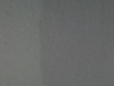

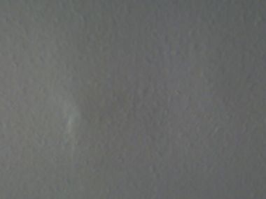

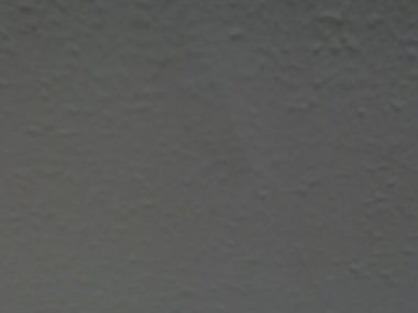

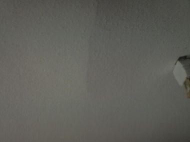

Beste forum leden.
Hier een vraag, wat te doen en hoe te (be)handelen om mijn plafond problemen op te lossen.
Vrijwel op de gehele verdieping zitten er enorme blazen in het plafond.
Wanneer er overheen gelatex wordt dat raakt het los en ook bij aanraken of heel licht aantikken komt het los.
Het komt voor over vrijwel het gehele plafond oppervlak in meerdere vertrekken.
Mijn vraag is dus, wat is hier aan te doen?
Alvast dank voor de reactie(s)
Enkele foto's bijgevoegd, maar wellicht moeilijk te zien op de foto's...
Dit ziet eruit als spuitwerk (spack)?
Is de ondergrond beton?
Ik denk dat je alles eraf moet steken.
Is inderdaad spuitwerk.
Maar kunt u me ook zeggen welke de stappen zijn om dit op te lossen, uiteraard eerst alles afsteken...
Alvast dank.
Waarschijnlijk is het spack erop gespoten toen het beton nog onvoldoende droog was. het hecht dan niet en laat tzt los.
alles afsteken als dit mogelijk is. Het plafond schoon en stofvrij maken. Het kan nu als een normaal betonnen plafond opnieuw gespoten worden.
Als niet alle spack eraf wil zal het plafond gestucadoord moeten worden
