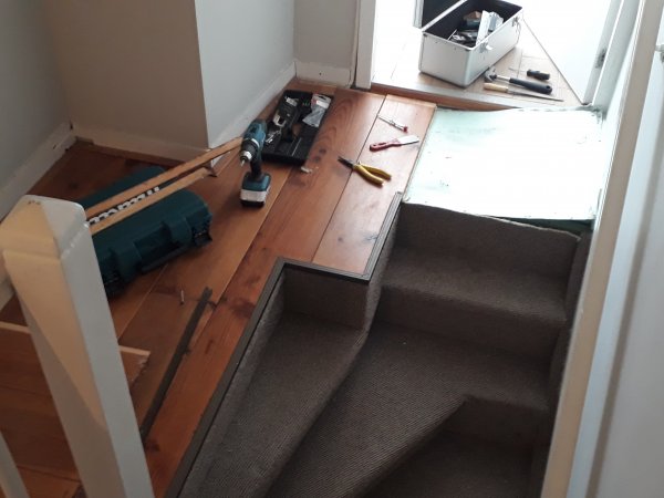

Hierop gaf hij ons het advies om de houten vloer op de overloop op de eerste verdieping er uit te halen om te kijken of we ergens een luikje kunnen vinden waar je bij de centraaldozen zou kunnen.

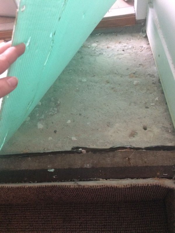

Na de eerste planken los gehaald te hebben kwamen we er echter achter dat er geen hout onder ligt, maar beton.
Is het gebruikelijk dat deze betonnen vloer volledig door loopt? Of zou er alsnog ergens een opening kunnen zitten via waar je bij de centraal dozen kan? Dat zou ik graag weten voordat ik de gehele houten vloer er uit haal.

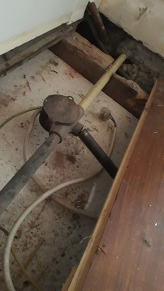

Het is ook een oud huis. Vandaar dat de elektricien dacht dat de lasdoos (excuses, bij originele bericht verkeerde term gebruikt) via de vloer te bereiken was. Had nog een paar planken extra er uit gehaald om te kijken of het stuk beton door liep. Dat was gelukkig niet zo. Heb de lasdoos gevonden, nu hopen dat het probleem hier in zit. Is nogal een oudje ook :shock:
Dat is vragen om problemen.
Die witte kabel hoort daar niet, geen correcte doorvoeren gebruikt in de stalen doos, losse buis
Is er ooit een renovatie geweest van de bedrading? zoniet grote kans dat er nog katoendraad inzit, dan maar 1 goede tip het gehele elektra vervangen incl leidingwerk ivm nieuwe bedrading trek je allemaal kapot in die stalen leidingen
Ook die losse snoeren horen niet zo in een vloer te liggen :mrgreen:
Mooie aanleiding om meteen alles te (laten) controleren. Grote kans dat je meer van dit soort levensgevaarlijke aansluitingen gaat vinden.
