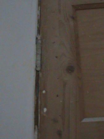

Ik heb de volgende situatie aan de hand:
Bestaande kastdeur voor ingebouwde kast, zonder lijst om de deuropening. De bestaande (houten) muur waarin de kastdeur zit, is door een klusjesman recentelijk bekleed met wandgipsplaten. De afstand waar de gipsplaten eindigen bij de rand van de deuropening is circa 1 cm. Door die 1cm kun je nog de deur naar boven en naar beneden bewegen om de deur eruit halen, want die ruimte heb je nodig in verband met het scharnier van circa 1 cm breed.
Ik zag deze details pas toen ik een profiel wilde plaatsen rond de deuropening. Ik keek hoe het bij andere deuren zat en wilde dat net zo doen, maar dat gaat niet. Bij de andere deuren in mijn huis kun je nog een dun latje onder het scharnier schuiven, hier is er geen ruimte voor. Het scharnier ligt op de oude bestaande houten wand.
Hoe maakt ik nu een net profiel langs de deuropening, zonder dat ik het scharnier moet vervangen ?
Hier dan een foto'tje om jullie een voorstelling te geven van de situatie.
Je ziet dus dat er naast de gipsplaat een lelijk strookje overblijft.
Hoe maak ik een mooi, net profiel langs de deuropening ?
Als ik het zo zie, lopen de gipsplaten te ver door naar de deur. Die zou ik met een stanleymes korter afsnijden. Dan een vullat aanbrengen op het oude deurkozijn zodat je een strakkere afwerking krijgt (weer gelijk met de gipsplaat en eventueel half over die vullat een fraaie deurlijst (architraaf genoemd) aanbrengen. Een paar mooie neuten eronder en klaar is Kees.
Dus ik snij een stuk gipsplaat weg ter breedte van de vullat.
Die vullat moet zo dik zijn als de gipsplaat ? Tot waar moet die vullat lopen ? Ik denk tot het scharnier. Dus je krijgt zoals op de foto een leeg strookje ter breedte van dat scharnier.
