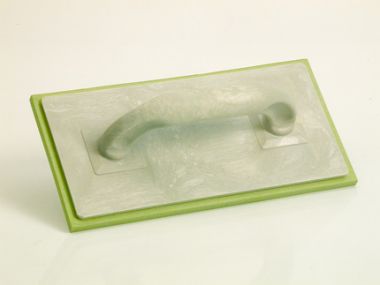

- met een rubberen voeger of
- ik heb het een tegelzetter ook wel zien doen met een spons op een stuk hout.

Het voegen kun je het beste en gemakkelijkste doen, met een inwas spaan.

Inderdaad, deze bedoelde ik, de inwas spaan.
Goed, dan gaan we het volgend weekend de wanden en de vloer voegen.
