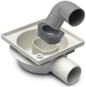

Help!! Ik zou graag een ligbad aansluiten op mijn doucheputje. Zie bijlage.
Kan ik dat daarop aansluiten? En zo ja wat heb ik nodig?
En wat is het überhaupt voor putje?
Tevens is het een huurhuis dus ben niet van plan te verbouwen.
Dank voor reacties
De put moet er uit gebroken worden anders wil het niet.
Dit is een put met zij uitlaat hier hoort nog een deksel op die als waterslot dient

Dit is een aquaberg put, die plaats ik regelmatig voor de woningbouw.
hier zijn speciale adapter voor te koop zodat je pvc 40 op aan kan sluiten.
dus het kan, zie foto

onderdeel zie hier: badaansluiting
bedenk wel word vast gelijmd in de put voor waterdichte afsluiting Aanbrengen in de standpijp van de vloerput met watervaste montagekit
Als deze gelijmd is en je gaat verhuizen dan moet woningbouw een nieuwe put zetten.
Als je een klein beetje kit gebruikt in plaats van lijm krijg je de aansluiting er wel weer uit.
of mischien werkt een beetje teflon tape ook om hem strak er in te drukken ook al afdoende
nee, daarom word het gekit in de put en verder aangesloten door pvc buis met op het bad een sifon.
