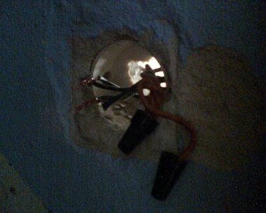

Sinds ik mijn lichtschakelaar heb los gemaakt doet hij het niet meer.
De lichtschakelaar staat in de overloop en de schakelaar is voor verlichting van de zolder.
uit de muur komen 2 zwarte draden en 1 bruine.
Elke optie is gedaan. geen licht op zolder.
Verlichting van de overloop reageert wel in eens.
bruin en een zwarte staat stroom op. op andere zwarte draad niet.
Ik snap er helemaal niks van . HELP

De bruine aan 1 kant en de 2 zwarte aan de andere kant.

Welke draadkleuren heb je op zolder aan de schakelaar?
Wat heb je met de schakelaar gedaan, i.e. waarom heb je 'm losgehaald?
Kijk eens
naar de aderbesparende schakeling; misschien moet je die hebben.
Als ie 't echt niet doet is ie defect. Vervangen door een nieuwe wisselschakelaar.

Misschien een stomme vraag maar is de lamp op zolder niet gewoon toevallig ook stuk gegaan?
Fiesiekus
Goeie vraag. Je hebt nl. wel spanning. Of de nul is losgeraakt.

Nee op zolder heb ik geen schakelaar voor de lamp. Dus alleen vanuit de trapgang/overloop doe (deed) :( ik het licht aan.
waarom zit er op de ene zwarte draad wel stroom op en de andere niet.?
(zie foto) Ik heb de zekeringen ook gecontroleerd. Alles okay.
Er gaat een zwarte en blauwe draad naar de verlichting op zolder. Op de zwarte zit geen stroom. Klopt dat? zo nee, hoe kan dat nu opeens?

Als je de schakelaar verwijderd zou er idd geen spanning op de zwarte moeten staan. De spanning komt van de bruine (fase) en gaat dan normaal gesproken via de schakelaar naar de zwarte en bij de lamp naar de blauwe (dan is je stroomkring rond). Als er op een zwarte draad wel stroom staat terwijl die niet op de schakelaar is aangesloten, dan zou er nog sprake kunnen zijn van een tweede wisselschakelaar (bv één verdieping lager). Op de foto is dat niet te zien.

Okay nu is er voor mij iets duidelijk.
De zwarte draad waar wel spanning op staat is voor de overloop. Schakelaar is beneden en boven.
samenvatting:
Lamp op zolder gaat via en blauwe en zwarte draad naar beneden.
via via komt de zwarte draad bij de schakelaar waar die verbonden is met de bruine. Voila. Geen verlichting.

Ik hebnet via een andere manier de verlichting getest. verlichting doet het wel!
Sxnder
De twee zwarte zouden ook van de schakelaar beneden kunnen komen. Op de een of andere manier mis je nog één zwarte voor de zolder gok ik.
