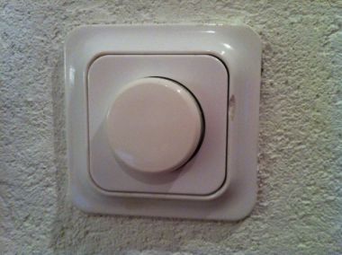

Wij hebben een lamp 3x60 watt gloeilampen en de schakelaar is dimbaar. Alles is in plafond ingebouwd. Het werkt al meer dan 4 jaar en af en toe gloeilampje kapot, vervangen en goed is die. Vandaag doe ik licht uit en werkt niks.
Wij hebben zekeringen vervangen - hetzelfde
op de schroef in de schakelaar zit er stroom wel, ook op de contacten van de zekeringen.
wat kunnen wij nog doen.
volgens mij de schakelaar zelf is niet kapot, maar hoe kunnen wij het nog controleren.
kan de transformator die in plafond zit kapot gaan, lijkt mij onwaarschijnlijk ...

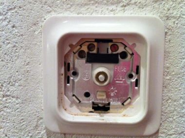

Soms zit er in de dimmer een zekering, ook die kan kapot zijn.
Pepjo
Wat Frank zegt is zelfs het meest aannemelijke.
Haal de draaiknop en de voorplaat van de dimmer af en controleer de glaszekering die achter een plastic dekseltje zit.

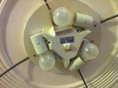

Het zijn geen spots. ik schreef dat het is een lamp van 3x 60watt gloeilampen.
dus wat je te zien krijgt als je het lamp eraf haalt is kleine gaatje waat 2 draaidjes uitsteken meer niet. of er daar transformator zit en waat weet ik ook niet. Wij hebben het zo gekocht... die huis.. het kan ook zijn dat het een originele plafond is en de transformator zit ergens anders

Gloeilampen doen het het beste zonder trafo, die zit er dus niet.

Het wordt denk ik tijd voor een foto, lukt dat?
Piccolina
De lampen zelf zijn 60 waat gewoon van die standaarte grote gloeilampen.
misschien zit er geen transformator bij. dat weet ik niet.
wat kan het dan zijn, waroom werken zijn niet.
Wij hebben 2 zekeringen vervangen, alle 3 lampen en werkt nog steeds niet. Er zit ook geen stroom op de kokers waar je dus lampen insteekt
foto komt zometeen.

De stroom in schakelaar zelf zit er wel - er zijn 3 metalen schroeven, op een van die schroeven zit er stroom ook op de contact van de zekeringen.

Doet meer het niet? Boven je lamp zit de centraaldoos,daar kan een draad loszitten. Achter de dimmer kan dat ook zo zijn. Als je deze los hebt en dat is niet zo, kan je ook nog meten of er spanning op de uitgaande poort staat.

Ik ga dan morgen het metalen plaat weghalen en het lamp zelf om te kijken of het goed aangesloten.

Stroom zit er al, dan is dus of de schakelaar stuk of de nuldraad, de blauwe, is los.
Of de zwarte tussen lamp en centraaldoos.

Als er dubbele poorten (zwart) op de dimmer zitten, zet je na uitbouw deze meter tegen/in de dubbele. Pas wel op alsjeblieft. Volgens mij als je aan de dimmer draait moet je verschil zien op dat ding.
Bij enkele poort eerst de zwarte demonteren.

Ik denk dat de dimmer simpelweg defect is.
Schroef spanningsloos (dus de groep uit) de dimmer los en verbind tijdelijk de bruine met de zwarte draad middels een kroonsteen.
De groep weer bij zetten en kijken of de verlichting brandt.
Zo ja dan is de dimmer defect.
