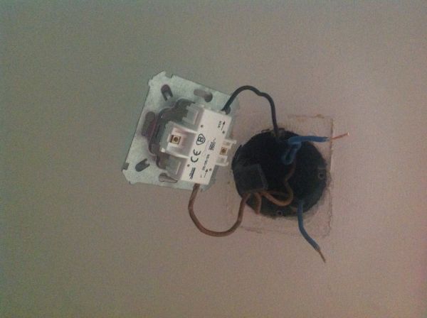

Ik wil een lichtschakelaar aansluiten, heb al alle opties geprobeerd en nog steeds lukt het niet. Ik hoop dat er iiemand mij even kan helpen
Er zijn 3 kabels van boven zwart, bruin en blauw en twee van beneden bruin en blauw dus. De vraag is waar moet welke kabel in. Op dit moment zijn er blauw met elkaar aangesloten en de bruine, dan werken twee stopcontacten wel. Maar hoe moet ik dat met de lichtschakelaar doen??

Het blauwe stompje uit de lasdop halen.
Bruin in L en zwart in W1M

Zoiets?? Nog steeds geen licht en de stopcontacten werken niet
@rie
De twee bauwe draden met de lasdop die je over hebt doorverbinden
FreddyFiets
Vanaf de meterkast (bij jou beneden denk ik....) komt bruin en blauw (fase en nul).
Aan de schakelaar komt de bruine van de meterkast aan L en zwart aan W1M (zoals @arie beschreef).
Naar de lamp gaan zwart en blauw (boven bij jou denk ik...)
Je zult ook blauw van beneden met blauw van boven moeten doorverbinden in de doos van de schakelaar.
De losse blauwe draad die aan het stopcontact zat hoeft niet meer in de lasdop te zitten.
(edit: @drie zegt iets sneller en korter hetzelfde... ;-) )
Het lijkt alsof jij de hele lasdop voor blauw hebt weggehaald, waardoor er geen stroomkring is.
De normale schakeling is:
Bruin van meterkast naar de schakelaar. Van schakelaar met zwart (schakeldraad) naar lamp. Van lamp met blauw terug naar meterkast.

Het is mij gelukt!!! Heel erg bedankt voor jullie hulp :D
