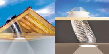

Een skytube of lichttube heeft hier ook veel minder last van. Deze is een stuk kleiner waardoor er wel een aanpassing nodig is.

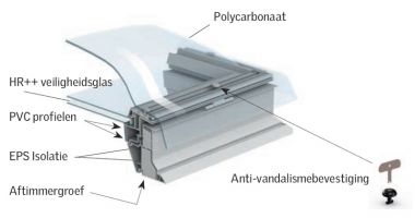

Er is 1 hele bekende fabricant die bij een bepaalde koepel garandeerd dat je geen regen hoort.
Die is helaas zeer prijzig. en gebruikt idd extra dubbelglas op plafond hoogte.
Ter illustratie:
Koepel met extra dubbel glas eronder:
Dakraam op opstand:
Otje2000
Ik heb net 2 lichtkoepels met dubbel glas geplaatst zoals IJkenhout weergeeft met het plaatje. GEWELDIG zijn ze en je hoort niets van de regen!
