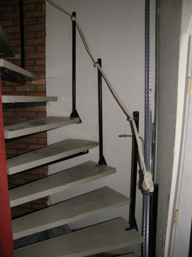

Wie heeft een goed idee voor de leuning bij een spiltrap?

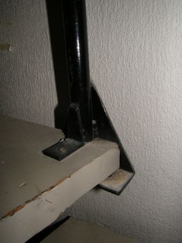

We hebben en spiltrap waarbij de leuningen aan de muur geschroefd zitten. Niet alleen gaan ze telkens los, maar we vinden het ook niet echt mooi.
Wat zijn er nog voor mogelijkheden, bij zo'n bestaande trap?

Je kan er ook een aan de spil maken, maar dat is eigenlijk meer voor erbij.
Peter Klusser
Hoezo is dat meer voor erbij? Ik vind het wel een mooie oplossing! Is zoiets achteraf nog te maken of te laten maken? Kan dat dan in hout?

Dit is zowel in hout als metaal ook later te maken.
Deze oplossing is er ook met verticale spijltjes

De meest eenvoudige en goedkope (niet de fraaiste) oplossing is met een beugel en een touw.

Een leuning met een koord, kan mooi zijn, maar is een levensgevaarlijke leuning.
Echt stevig houvast geeft deze niet.
Maar het is een leuning
Peter Klusser
Ik vind die touwleuning ook heel erg leuk, maar geeft inderdaad weinig steun. Dus dat wordt hem niet.
We gaan binnenkort enkele oplossingen in het echt bekijken. Misschien brengt dat nieuwe ideeën.
We denken er nu over om een plank aan het uiteinde van de treden te maken, zodat de treden niet echt meer zweven, en dan kan wellicht daaraan makkelijker een leuning gemaakt worden.
