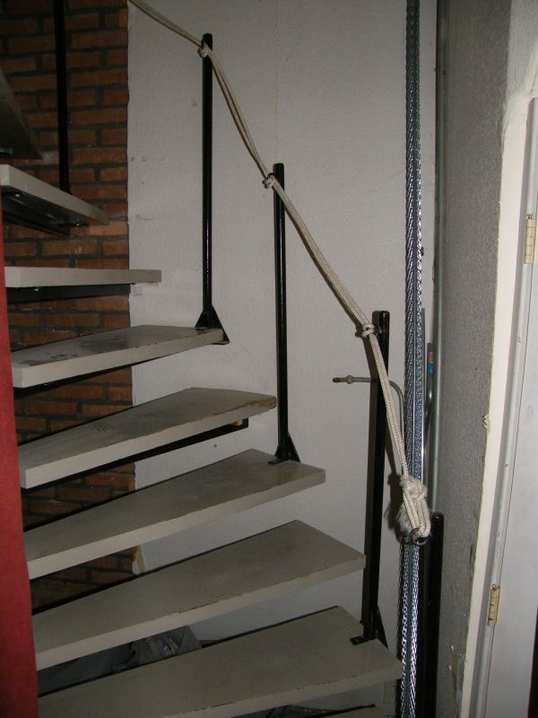

Het volgende doet zich voor bij mijn zwangere vrouw :) ;
Wij zijn in het bezit van een spil/wenteltrap echter deze heeft geen trapleuning en dat wil ze wel heel graag, echter er mag niet worden geboord in de spachtelmuur.
De trede zijn van hout rest van de constructie van metaal.
Heeft iemand een idee voor trapleuning of kan je deze ergens kopen? Graag jullie advies.
alvast bedankt,
Niels
Er zijn ook palen die je op de treden vastzet. Daartussen kan je een touw spannen.
Plaats even een foto, misschien zijn er creatieve oplossingen te bedenken.

Waar haal je deze palen??
Niet in muur omdat de wand net is gespachteld en de wand niet volledig meedraait met de trap.
Gr
We geven hier geen adressen. Als je googlet op "leuning wenteltrap" vind je het wel.
Zie ook meteen bij één van de eerste links dat er leuningen zijn die je op de treden vastzet met een vaste rail ipv touw op mijn foto. Dat is een stuk handiger en mooier.

Indien mogelijk; kiezen voor vaste leuningen ipv touw, daar deze veel meegeven indien je valt en het touw vastpakt, zodat je toch nog een stuk verder valt.
