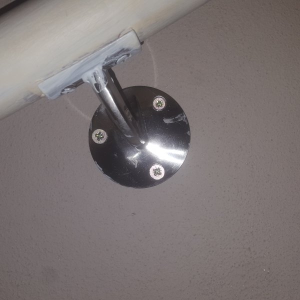

Hi all,
Ik wil allereerst mededelen dat ik sinds kort een huis heb gekocht. En nu begint alles langzamerhand kapot te gaan.
Ik ben van plan om de trapleuning opnieuw vast te maken. Echter ben ik bang dat ik het nooit zo vast krijg als vroeger.
Hoe moet ik dit aanpakken? Moet ik de gaten weer opnieuw vullen? Met wat?hoe doe ik dit op eem veilige manier?
Gr en alvast bedankt!
Hoe zit de leuning nu bevestigd, met houtschroeven of keilbouten etc. ?
Zijn de gaten zo groot geworden dat er geen plug meer in past ?
Vaak wordt een trapleuning niet direct aan de muur bevestigd omdat deze vroeg offday altijd los komt.
Er wordt een plank aan de muur bevestigd achter de leuning. Op deze plank bevestig je de leuningdragers. Raar maar waar: de leuning komt met deze wijze van monteren niet los.
Ik ben bang dat als ik grotere pluggen gebruik (dus ook grotere schroeven) dat de schroef niet meer door het gaatje van de beugel past zeg maar.
Ik ben echt een leek ik weet het sorry. Maar ik ben leergierig. Ik ga morgen even langs de karwei om advies vragen.
Thanks mannen!
Foto'tje doet wonderen, helaas ben je niet de eerste met dit probleem, als je er even een foto bijzet krijg je gerichter antwoorden. ik vraag me bijvoorbeeld af of je de steunen kan verplaatsen en dan nieuwe gaten in de muur boren, oude dichtmaken en klaar, maar dat ligt geheel aan je situatie.

Ik ben nu op werk maar ik zal zsm een foto uploaden.

Deze zijn inderdaad bedoeld voor een houten ondergrond. Beter kies je een model met plek voor metrische draad aan de achterzijde, en plaats je een bijbehorende stokbout + plug in de muur.
