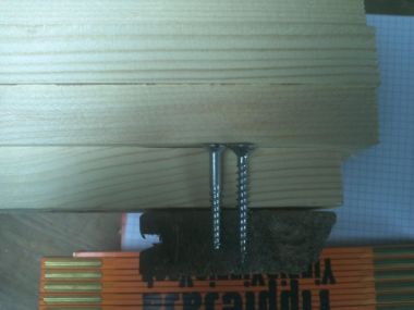

In een jaren dertig huis zijn wij (geen ervaren klussers maar wel leergierig) van plan de zolder te isoleren.
Dak bestaat enkel uit dakbeschot (houten planken) met dakpannen erop. Geen dampwerende folie aan de buitenkant dus. De schuine vlakken bedragen ongeveer 4 x 4=16m2 met een hoek van 35 graden. Dakvlak is verdeeld in 2 gordingen, om de 1.34 cm. Gezien de beperkte ruimte hebben wij niet gekozen voor glas of steenwol, maar voor alimunium noppenfolie (dubbelzijdig reflecterend).
Plan is nu als volgt:
* aluminium noppenfolie vastnieten aan gehele dakvlak.
* raggelwerk (2,2cm dik) over het noppenfolie aanbrengen enkel horizontaal met hart op hart afstand van 30cm tussen de raggels. Daarbij langs alle gordingen 1 raggel en tussen de gordingen nog 2 raggels.
Situatie wordt dan als volgt:
_____________________gording
------------------------raggel
30 cm (HOH)
30 cm (HOH)
30 cm (HOH)
* vervolgens haaks, dus verticaal op de raggels gipsplaten bevestigen van 60cm (9,5mm) met gefosfateerde gipsschroeven.
De dikte van de planken die het dak uitmaken (dakbeschot) is grofweg 2 a 2,2cm.
Voor het bevestigen van de gipsplaten gaan we schroeven van 35mm lengte (diameter 3,9) gebruiken.
De vraag is nu: welke lengte en dikte schroeven kunnen we het beste gebruiken voor het bevestigen van de rachels?
Wij zitten te twijfelen tussen een lengte van 3,5 danwel 4 cm. De dikte/diameter is 4,0mm. Bij de eerste lengte zit de schroef 1,3cm in het dakbeschot (3,5-2,2), bij de tweede 1,8cm. De dikte van het noppenfolie tussen de raggel en dakbeschot is verwaarloosbaar (na bevestiging hooguit 1 mm)
Zou een schroef met een lengte van 3,5cm genoeg stevigheid bieden om de gipsplaten van 9,5mm te houden? De gipsplaten worden niet gestucd. Zie verder de foto met daarop een schroef met lengte 3,5 cm en 1 met lengte 4,0cm.
Tweede vraag is: Is het aan te raden om eerst voor te boren in de rachel en in het dak zelf?
