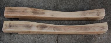

Hallo, ik ben een oude eiken tafel een opknapbeurt aan het geven.

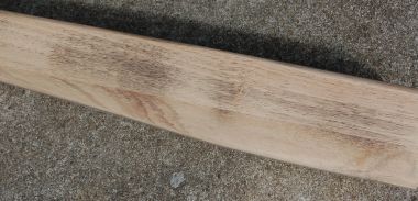

Na het afbijten van de lak en het opschuren blijven er op de poten lelijke donkere plekken zichtbaar.
Het blad is wel mooi afgeschuurd. Hoe kan ik deze lelijke vlekken verwijderen?
Het is net alsof de verf/lak op die plaatsen in het hout is gedrongen???
Welke afwerkingsmethode is te verkiezen: oliën, boenen, impregneren en boenen of vernissen?
Kun je wat fotos van de poten maken?
Het kan namelijk van alles zijn dus een beeld zou veel verhelderen.
Afbijt kan soms op eiken donkere vlekken geven maar spijkers bijv ook. De vorm van zo'n vlek verraad meestal veel
Mijn eerste indruk is brandplekken door het machinaal schuren met iets te ver versleten schuurpapier..
In dat geval is naschuren tot ze weg zijn de oplossing.
Het kan ook komen door de afbijt of door het soort schuurpapier.
Afbijt kan stoffen bevatten die reageren met het looizuur in eiken waardoor grijskleuring ontstaat.
Aangezien het blad geen vlekken vertoont zal dit minder waarschijnlijk zijn.
Het schuurpapier kan metaal achtige korrels hebben die op vochtig eiken een grijskleuring kunnen geven.
Je kunt beginnen met een behandeling met ontweringswater, gewoon te koop bij de dhz zaak.
Laten drogen en Daarna handmatig doorschuren tot alle vlekken weg zijn.
