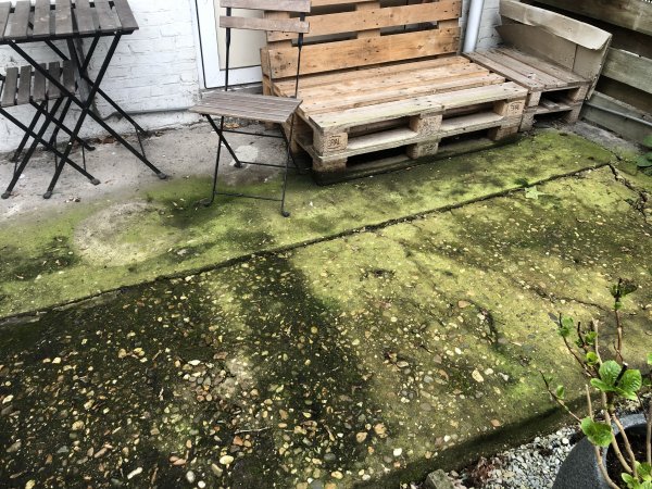

Hi allemaal,

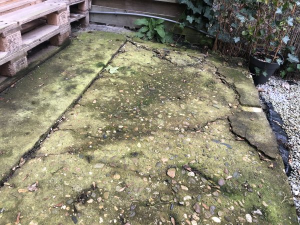

Ik irriteer me al een hele tijd aan het terras in onze achtertuin. De stenen zijn gespleten en het terras is ongelijk. Het ziet er echter niet naar uit dat ik ze makkelijk eruit kan halen.
Kan iemand mij adviseren hoe ik dit kan oplossen? Een vlonder eroverheen leggen? De stenen slopen en er nieuwe neerleggen? Ik ga graag voor een budgetvriendelijke optie.
Ik heb hier verder totaal geen verstand van, dus hoop dat iemand mij kan helpen. Bedankt alvast!
Dat zijn geen stenen of tegels, maar beton.
Als je dat netjes wilt hebben, moet je die beton platen in zijn geheel er uit halen, en bestrating aan brengen.
De betonplaat klein beitelen met een boormachine / kango en het puin afvoeren. Dit is niet meer te redden.
Daarna kunt u er alles maken wat u maar wilt.
Zo te zien heb je bij de deur voldoende hoogte. Je kan dit dus ook laten liggen en er iets nieuws overheen maken.
Waarom niet? Ik zie ongeveer op de foto 12cm beschikbare hoogte (weet niet of dit overal zo is). Dun laagje zand en tegels zou dan moeten kunnen lijkt me.
Zeker niet. Bestrating over bestrating leggen is vragen om problemen. Het water zal niet weg kunnen zakken de grond in doordat het zandbed (hier ook nog eens van geringe dikte) op een ondoordringbare lag beton ligt. De stenen spoelen met een flinke regenbui zo weg.
Even aanvullen. De gevolgen die ontstaan als in de winter het water gaat bevriezen wat tussen de tegels en de beton kleeft. Water zet 10% uit als het bevriest.
"Een vlonder eroverheen leggen?"
Dat kan wel, als er inderdaad hoogte genoeg rondom over is.
Die moet dan wel zwevend gelegd worden. De liggers laten rusten op een (ver)zakkende betonplaat zou ik niet aandurven.
