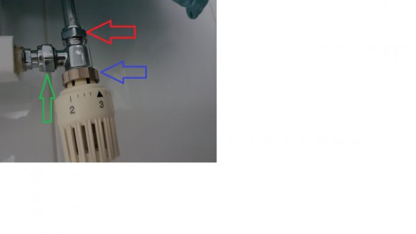

Dag heren,
Ik heb wen probleem met de kachel dop in de badkamer, deze lijkt te lekken.
Ik ben een redelijk nieuwe klusser vandaar dat ik om hulp vraag.
Hoe kan ik er het makkelijkst achterkomen waar de lekkagr zicht bevind? Heeft hier iemamd tips over?
Het water druppelt naar beneden tussen de knop en de leiding
Verwarming Sp.
Waar lekt het?
Zaantje075
De druppels hangen bij blauw
Verwarming Sp.
Oke, eventueel kun je zonder waterballet de witte knop eraf draaien (wartel bij blauwe pijl losdraaien).
Komt het inderdaad daar achter vandaan, dan moet er een nieuwe kraan op (of indien verkrijgbaar een nieuw binnendeel)
Zaantje075
Bedankt! Ik ga dit morgen even proberen :)

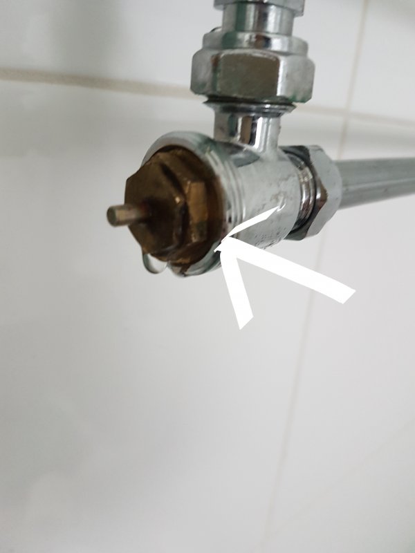

Zaantje075
Na wat drukte eindelijk het ducttape eraf gehaald en de kraan kunnen demonteren. Waar de witte pijl naar wijst komt het water door heen.
Kan iemand mij vertellen hoe dit heet en of ik dit los kan kopen?
Rola
Het heet een insert.
Deze zijn los te koop maar een van de experts kan je wel vertellen of dit zinvol is of dat je beter een complete kraan koopt.
