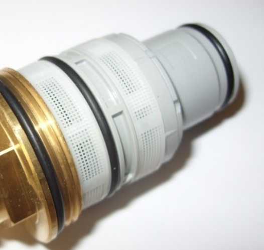

Sinds een aantal weken druppelt mijn douche continu. Het lek zit in de kraan, een thermostaatkraan van het merk Venlo.
Ik heb, met behulp van Google, het ding opengemaakt en zowel links (thermostaat) als rechts een onderdeel eruit gehaald (zie 1e foto).

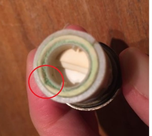

De rubberen ringetjes van de thermostaat lijkt mij niks mis mee. Het binnenwerk aan de rechterkant ziet er aan de onderkant wel wat versleten uit, maar ik heb geen idee of dit het lekken kan veroorzaken (zie 2e foto).
Kan iemand mij adviseren wat te doen. Een van deze onderdelen vervangen? Of niet aan beginnen en een compleet nieuwe thermostaatkraan kopen?

Licht meer aan het keramische boven deel rubber is niet mooi egaal aan gedrukt.
controleer dat ook eens in de kraan.
er mist volgens mij ook nog een rubbertje van je thermostaat voor op.

Oh inderdaad... aan het eind hoort ook nog een rubberen ring te zitten! Dat zou de oplossing wel eens kunnen zijn..?
Cvolieboy
Het rechtse deel (bovenste foto)is verantwoordelijk voor lekkende kraan. De ring aan het uiteinde ontbreekt.
De O ring op het thermostaat gedeelte (uiteinde kleine ring) kan zorgen voor een verkeerde temperatuur wegens menging.
Vr Gr
