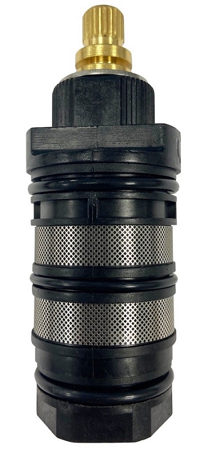

Er zit binnen in een O-ringetje en die is stuk of niet meer goed gevet.
Normaal heb je tegen woordig vervangen dat element.
Maar probleem heb je merkloos en een korte element.
Was even aan zoeken kom verschillende tegen maar staan geen maten bij.

Dus proberen een passend nieuw "thermostatisch binnenwerk" te zoeken en te vervangen? Het hele zwarte onderdeel dus?
Ik zie online wel vergelijkbare modellen. Er staan nergens maten bij, wat bij mij de indruk wekt dat deze standaard zijn.
Deze lijkt identiek:
Hij lijkt er op maar ik durf niet te zeggen dat hem is kwam zelf een eco tegen wit.
Als je de onderkant ziet is die kort
Maar belang rijkste is maten bv zoals bij dit voorbeeld.

Het onderdeel besteld. Ik dacht eerst een verkeerd onderdeel ontvangen te hebben maar er kon nog een "klepje" af en hij past. Tot dusver lekt hij niet.
Ik vond het wel opmerkelijk dat het uiteinde van het onderdeel helemaal groen gekleurd was. Het hele onderdeel plakte ook erg, maar misschien wordt zoiets ingevet. Zie jij daar nog een probleem?
Groet!
Dat bovenste is iets dat je de kraan tot bepaalde slag kan geven, dit is zo`n universele dingen die standaard er bij zijn.
Dat groene spul zal wel wezen om het messing te beschermen tegen oxxidatie.
Lijkt me beter om het te verwijderen anders heb je straks in je kraan zitten.
Maar was er geen handleiding bij.
Ook moet je de temperatuur instellen met thermometer op 38graden en dan kan knoppen er op en de aanslag ook op 38 zetten
