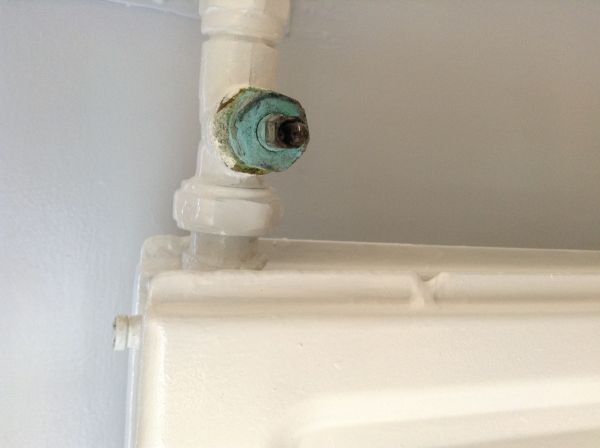

Je bedoeld waarschijnlijk dat als je de kraan open of dicht draaid hij langs de spindel (as) gaat lekken. Zo ja dan draaid hij ook erg licht? dan kun je die wartel met een bacho wat aandraaien zodat de knop wat zwaarder draaid en is de lekkage vermoedelijk dicht. De pakking die er onder zit droogt wat uit en krimpt dan iets. Normaal gesproken een klus van seconden. Bij blijvende lekkage kun je er een O ring achter bij plaatsen en weer aandraaien met ietsje vet er tussen.
Blijft deze lekken zul je de kraan uiteindelijk moeten vervangen maar soms in een bepaalde stand wil hij nog wel eens tijdelijk niet lekken.
Als je het merk achter kan halen of een reservekraan hebt liggen dan wel. maar aangezien je die installatie toch moet aftappen ,maakt het niets uit , een kraan vervangen is zo gebeurd (juiste maat/lengte wel van belang)
