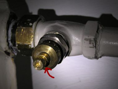

Die ronde moer is een pakking drukker en die houd de spindel ,met de nodige rubbertjes, op zijn plaats.
Niet teveel aan rotzooien.Als u de "o"ringetjes wilt vervangen beste dan eerst de boel af te tappen.
Maar dan kunt u beter gelijk een nieuwe kraan plaatsen,zijn maar een etje of 15
