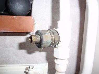

Hoi allemaal,
We hebben een kamertje waar de radiator eigenlijk altijd uit stond behalve in de winder zet ik 'm iets open zodat het er binnen niet gaat vriezen en de leidingen bevriezen enzo.
Deze winter ook weer gedaan, maar nu blijkt de knop te zijn gaan lekken.
Gevolg is dat water aan de rand onder de plint is weg gelopen. Zal best een paar liter zijn.

Ok ik weet niet wat een stopbus is, maar kan wel een foto van het ding maken. Misschien is de stopbus los geraakt.
Installatie stamt uit de jaren 70.
Ik kan geen afbeelding vinden, maar ik kan het wel uitleggen.
Maar er zijn veel verschillende kranen.
Als je de knop van de kraan verwijderd dan zie je de as in een moer verdwijnen, als je die moer iets aantrekt dan word er een afdichting strakker om de as geklemd.
Er zijn ook kranen met een instelmechanisme, dan zie je een borgring die eerst moet verwijderen, daarna kun je een moer over de as verwijderen en daar achter zie je rondom de as een ring met twee gleuven.
Als je daar een telefoontang met de punten in drukt dan kun deze moer ook aantrekken.
Succes
Gr. Piet
Hier een foto.
Ik geloof dat de meest rechtse ring voor d bevestiging aan de leiding is. De linker blokje daar komt de knop op. Moet ik dat middelste (grote) stuk dan aandraaien zo vast als kan?
Dat begrijp ik er wel uit.
Kijk maar uit met dat aandraaien, als je dit te hard aandraait kun je de draad mollen of de boel scheurt met alle gevolgen vandien.
Aandraaien is slechts een lapmiddel, vervangen is de oplossing.
Ik weet dat ik als prof makkelijk praten heb maar laat ik duidelijk zijn, een waterballet met schade als gevolg zit niemand op te wachten toch?
