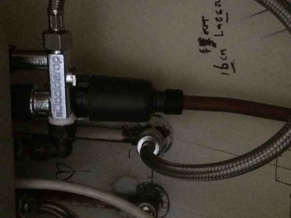

Enkele weken geleden heb ik de inlaatcombinatie van mijn boiler (20 jaar oud) laten vervangen, omdat de oude combi lekte. Mijn hele aanrechtblad stond blank. Een tijdje bleef het lekken achterwege, maar sinds kort begint de inlaatcombinatie (zie kletsnatte papiertje, bak eronder vangt water op) 's nachts weer te lekken, zodat ik 's ochtends een halfvolle bak in de boilerkast moet leeg gieten in de spoelbak. De loodgieter is al een keer teruggewenst, heeft alles los- en weer vastgedraaid, maar kon niks vinden. Binnenkort komt hij opnieuw, maar ik baal ervan dat de oorzaak eigenlijk niet wordt opgespoord. Ik wil dit jaar nog enkele weken op vakantie, maar dat gaat zo niet. Desnoods huur ik iemand anders in, die WEL de oorzaak goed achterhaalt en oplost. Extra expansievat?? Ik word er wat moedeloos van...
Hoe zit de constructie vast onder dat papiertje hier hoort normaal een slang op.
je kunt ook een klein trechtertje in dat buis je doen en laat je daar in druppellen.
wel eerst pijpje controleren als die open is en niet verstopt is door kalk.
en is de inlaatcombinatie wel 8bar zo niet bv 6 bar dan gaat deze beveiliging steeds open om druk kwijt te kunnen waardoor meer lekkage
Kalk in de koperleiding die verder in de muur gaat.
de druk staat op de knop wat net achter de boiler zit.
evt vragen aan installateur wat ie geplaatst heeft.
Aiiii... kalk in leiding in muur... hoe kom je daarachter? Letterlijk en figuurlijk? Of is er een manier om die leiding 'door te blazen' ofzo? Zucht...
Foto zonder papiertje overigens... dank voor reacties trouwens.
Ik kan zo niet zien waar deze heen loopt.
Als deze in een afvoer pijp loopt kan ie op het eind rommel in zitten.
ook kan het wezen dat koperpijpje niet de juiste maat heeft ten op zichte van trechtertje je zou denken dat het 12 mm is maar het moet 15 zijn.
met perslucht kan je het schoon blazen.
Ik vermoed dat als alles weer gemonteerd is niks aan de hand is tot op zeker moment meer gaat druppellen en dat koper buis kan het niet aan en zo trechter gaat over stromen aan de achter zijde of bij de aan sluiting.
Gewoon de loodgieter bij laten komen.
Deze moet het op kunnen lossen, of hij plaatst een betere water afvoer zodat het niet meer lekt.
