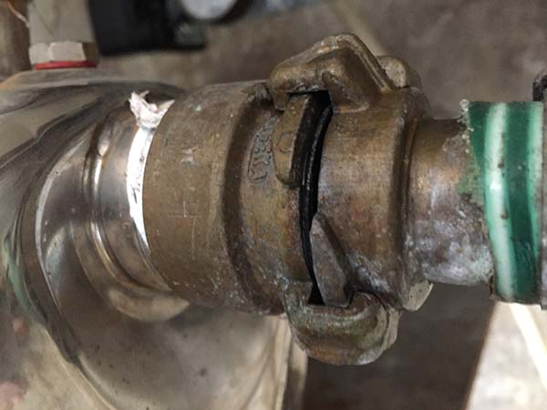

Lekkende messing bajonet snelkoppeling
Steenbok001
Van een grondwaterpomp lekt de messing snelkoppeling bij de rubbers een beetje (niet bij teflon). Aansluiting op pomp is 1 1/4" en de slang is 32mm.
Heb beide rubbers heb ik vervangen, heeft niet geholpen. Hoe te fixen? Zou vervanging van de messing snelkoppeling nog kunnen helpen?
Wat mij betreft kan ook ander (type) aansluiting. Mag ook zelfs vast, maar ik kan niet iets vinden met 1 1/4" binnendraad en 32mm (is zoiets er wel?)

@BertPleizier: ja rubbers waren wel juiste, zijn standaard rubber ringen, zelfde als er in zaten, pasten prima (alleen alsnog pietsie lekkend).
Excuus! Was even in gedachte dat het om een 32mm slang ging :( maar het is 25mm buitendiameter en (ong) 20mm binnendiameter.
Ik leer al snel veel nieuwe termen :)
Dan dus 1 1/4" sok met daarin geschroefd een slangpilaar naar 20mm, zodat de slang daaromheen kan?
Is gegalvaniseerd goed, of kunststof, of moet het messing zijn?
Hoeveel kans heeft het dat het goed gaat als de messing snelkoppelingen gewoon te vervangen wordt? Is een vaste aansluiting beter?

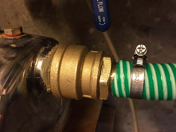

Hallo weer,
Nieuwe snelkoppelingen gekocht. Na aanzetten pomp met alle sproeiers gesloten, blijft de pomp maar doorgaan zonder eind (dus pomp komt niet tot het punt dat hij stopt omdat er voldoende druk opgebouwd is). Na zelf uitzetten van de pomp blijkt de bajonet-koppeling alsnog te lekken. Als ik die loshaalde spoot het water er wel flink uit met liter of twee, dus er bleek nog wel behoorlijke druk opgebouwd te worden bij de ingang van de pomp.
Daarom maar vaste aansluiting besteld met verloopsok van 1.1/4" naar 1" en slangtule 1" en 25mm. Levering duurde in totaal helaas nogal lang.
Na gebruik van teflon lekte het alsnog. Daarom hennep + fitterskit gebruikt. Zie foto:
Lekt niet meer bij de verloopsok en slangtule zelf. Echter nog wel bij aansluiting van slang op slangtule.
Had eerder 2 slangklemmen erop gezet. Eentje daarvan zelfs stukgedraaid met strakker proberen aan te draaien om lekken te stoppen.
Hoe is daar een niet-lekkende verbinding te maken tussen slang en slangtule?
Nog wel (wellicht onterechte) zorg voor mij: na het loshalen van de slang spuit er helemaal niks meer uit, er druppelt alleen wat uit (ipv spuiten zoals eerder). Is er niks stuk aan het gaan?
De slang warm maken en dan direct de slangklem aandraaien.
Zo te zien passen slang en tule niet echt goed bij elkaar, de slang lijkt wat groter, daardoor kan het gaan lekken.
Als ik het goed begrijp is er geen opbouw van druk, controleer of er in pomp en/of zuigslang geen lucht zit.

Slang past er net soepel omheen zonder veel wringen.
Slangtule met net wat grotere maat (1mm tot 3mm groter in diameter) zal er waarschijnlijk niet zijn.
Zou dat nog op te lossen kunnen zijn door daar wat omheen te doen? Zoals een aantal keer teflon? Weer hennep + fitterskit? Stuk fietsband? Vulcaniserende Tape?
Een stukje fietsband werkt prima.
Steenbok001
Ja! Het lekt niet meer bij de aansluiting en de pomp werkt weer.
Fietsband paste mooi strak om de slangtule, en de aanzuigslang paste daar vervolgens met wat duwen weer net overheen. Vastgezet met 2 klemmen.
Pompbehuizing via de vulopening gevuld, pomp aanzetten, pompbehuizing verder gevuld. Pomp aanzetten en toen was druk opgebouwd.
Pomp is zelfaanzuigend en vulde daarmee zelf de aanzuigslang met water.
