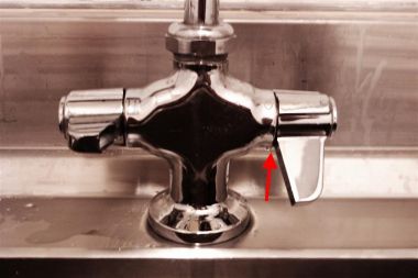

Lekkende kraan. Voorspoelinstallatie T&S (EU-2DP12)
Deze kraan blijft lekker/druppelen op de plek van de pijl....

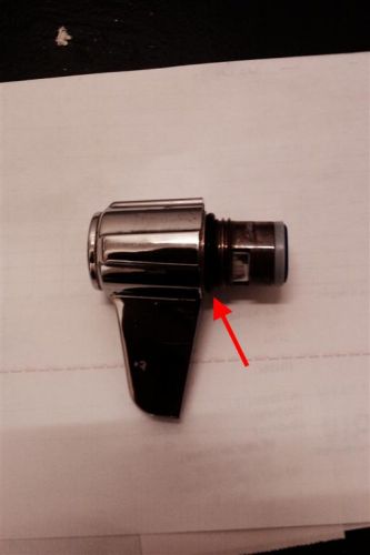

'Binnenwerk' ziet er als volgt uit:
Bij de rode pijl zat een ronde rubberen ring; deze heb ik vervangen, maar dat mocht niet baten. Ook ter test wat slagen teflon hielpen niet.
Waarom blijft ie lekken? Wat kan ik nog meer doen?
lekt hier via net wat @Cvolieboy zegt kraan as.
plaats maar een nieuwe bovendeel.
Ja zou je wel zeggen he, maar @kaajee zal de knop wel niet los krijgen :lol:

Er zit een schroefje, die heb ik al los gedraaid, maar geen beweging in te krijgen. Heb ook al voorzichtig met een schroevendraaier zitten wrikken.
Zou dat toch met wat licht geweld moeten lukken?
Beetje Wd 40 in spuiten en @Kaajee krijgt het wel los :lol:
maar welk merk is deze kraan.
Want je moet straks wel een andere bovendeel kunnen kopen.
Het is een Voorspoelinstallatie T&S (EU-2DP12) en dit is het binnenwerk:
Ziet er mi. redelijk universeel uit, of vergis ik me daarin?
Kan het ook elders bestellen, maar dan is ie veel duurder (logisch) en heb ik hem ook niet meteen......
