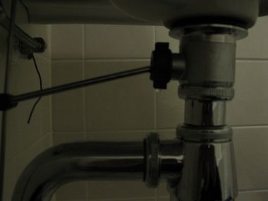

Ben bezig met wastafelkraan te installeren. Het is een kraan waarachter een hendeltje zit en als je deze omhoog trekt dan zet je dopje van afvoerputje vast en als je hendeltje weer omlaag drukt dan is het dopje weer omhoog zodat water kan wegstromen.
Nu heb ik lekkage op het punt waar de kogelkoppelingstang uit de afvoergarnituur komt.

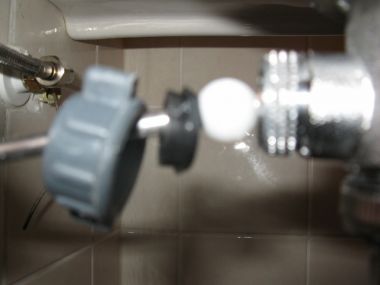

De schroef zit goed vast, daar ligt het niet aan. Hieronder de foto's, op de tweede foto zie je wat er voor onderdelen tussen zitten, een schroefdopje, een rubberen ring en het kogeltje van de kogelkoppingstang.
Hoe los ik dit op?
En je weet zeker dat het lekwater niet van een hoger punt afkomstig is?
Dat zou je namelijk kunnen verhelpen door de bus die de garnituur van bovenaf vast zet vaster te draaien.
Is het rubber dat om het stangetje zit onbeschadigd?
Ah, ik ben erachter waar het aan ligt. Het rubberen dopje moet aan de andere kant van het kogeltje. In doos zat het andersom en in gebruiksaanwijzing stond hier niets over, vandaar.
Dank voor je hulp Frank.
