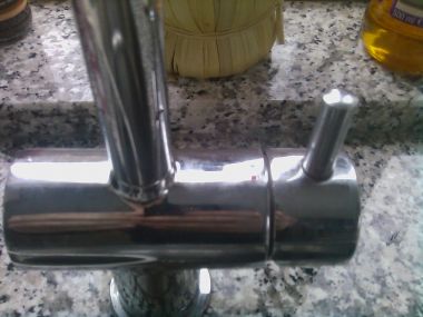

Bedankt voor jullie reactie's ik heb de hendel losgedraaid ik kom dan een soort holle stift tegen neem aan dat in deze stift in een inbussleutel past en dan het binnenwerk losgedraaid krijg. Het merk kraan is echt ATAG en lekt bij de bediening rechts een zogenaamd kogelgewricht
Er staat wel een naam op van atag maar via atag is er maar 1 type van, maar niet dit type.

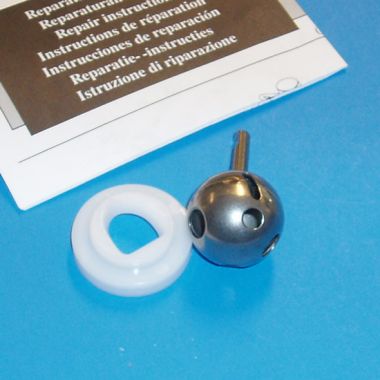

lijkt dit kogel gewricht hier op
zoniet graag een foto zonder de kop van de kraan

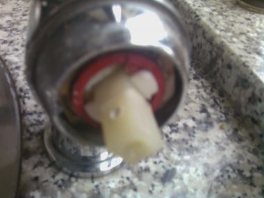

Ik heb de kraan gedeeeltelijk gedemonteerd maar kom noet verder ermee wellicht kan iemend mij vertellen hoeti ik nu verder te werk moet gaan om het binnenwerk te demonteren zie bijgevoegde foto. Alvast reuze bedankt voor jullie medewerking.
Jou kraan zit op de zelfde principe als ik je een tekening liet zien via jado.
je kan die verchroomde ring er af draaien tegen de klok in.
Daar onder zit een ring-moer die draai je ook tegen de klok in los.
Dan kan je het kardoes er uit halen en evt vervangen.
Je hebt zeker lekkage bij de knop langs, als dat zo is dan moet die ringmoer vaster gezet worden dus met de klok mee vast.
succes

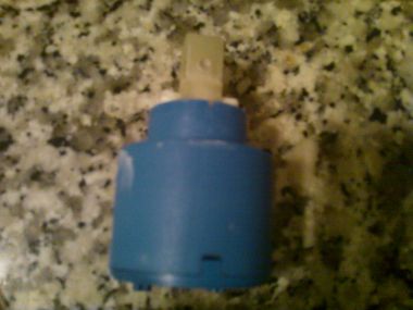

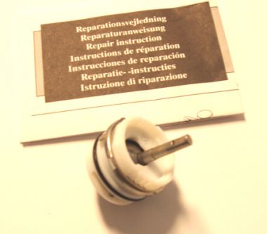

Ik heb het binnenwerk gedemonteerd (zie foto) m.b.v. het advies van henk de loodgieter hardstikke bedankt eerst zal ik de ringmoer vaster aandraaien lekt de kraan dan nog vervang ik het kardoes is dit het hetzelde onderdeel als op de tekening van de JADO kraan (zelfde artikelnr.)
Lijkt er wel op,
ontkalk alles even en beetje WD40 op moer zodat het weer soepel loopt.
Ik heb het zaakje weer in elkaar gezet ringmoer vastgezet lekt nog steeds ga morgen kijken wat de prijs is van een nieuw kardoes hou je op de hoogte . Nogmaals bedankt
Ik heb zojuist cantact gehad met JADO kranen te venlo ze sturen mij een nieuw kardoes kostenloos op perfecte service. Zodra ik het gemonteerd heb laat ik het weten. Nogmaals hartelijk dank voor de informatie. PERFECT FORUM HIER HEB JE IETS AAN
