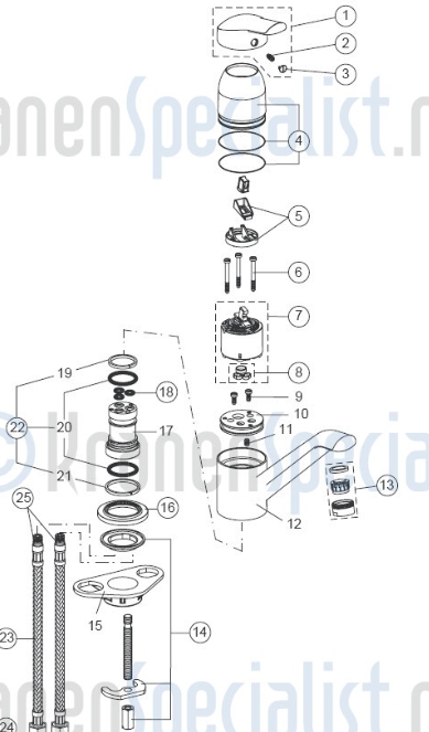

Al een tijdje heb ik last van een lekke keukenkraan. Het water loopt langs de onderste ring het aanrecht op:
Dit gebeurt bij het openzetten van de kraan, warm/koud maakt niet uit.
De kraan is ong 5 jaar oud, Venlo Nimbus 1 greeps Eco. Dacht dat het misschien kalk zou kunnen zijn. Heb de kraan verwijderd en een uur lang in hoge concentratie ontkalker gedrenkt. Er kwam enige rommel vrij. Opnieuw gemonteerd maar het probleem doet zich nog steeds voor.
Wat me nog opviel was een scheur in de blauwe ring,
maar denk toch niet dat die een lekkage moet tegenhouden.
Enig idee wat hier aan de hand kan zijn en hoe dit te verhelpen?

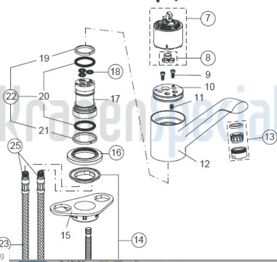

De uitloop is draaibaar en draaid over o-ringen deze evt invetten of nieuwe plaatsen.
van deze kraan zag ik online bij kranen*pecial*st dat hier meerdere types zijn dus exacte jaar dat het geplaatst is belangrijk voor bestellen materialen.
Bedankt Henk. Bedoel de je metalen ring die op de tweede foto is te zien? In de kraan zit een zwarte ring (keihard, lijkt geen rubber) die over deze metalen ring loopt. Zijn het deze twee ringen die ingevet moeten worden?
Nee, zit binnen in no 20, no 18 wil ook wel lek zijn die op het vaste voet 17 zit.
De beschrijving op de factuur zegt: "Venlo Nimbus New keukenkraan 1 greeps Eco uitvoering met gegoten draaibare uitloop en perlator chroom"
De aanschaf is op 1 feb 2015 gedaan.

Dat rood-blauw dopje eruit halen, daarachter zit een inbus schroefje. Dan kan de kop met de hendel eraf. Daarna is het los schroeven.
Bedankt! Ga ik eens mee aan de slag. Ik neem aan dat ik hiervoor niet de kraan weer uit het aanrecht hoef te demonteren?
Siliconenkraanvet.
Was wezen kijken online naar onderdelen niet alles lieten ze zien maar met behulp tekening kan je zien het is een setje no 22.
eventueel even bellen naar deze firma voor info onderdeel klik hier
Bedankt allemaal! Hier kom ik verder mee. Volgend weekend maar eens losmaken en het inwendige verder bestuderen :cool:
Het is gelukt, onderdelen setje 22 vervangen, goed ingevet, en de kraan doet het weer perfect!
Bedankt voor jullie snelle reacties, en nou maar hopen dat'ie het wat langer dan 5 jaar volhoudt.
