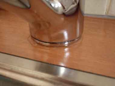

Al veel berichten doorgelezen op het forum over lekkende keramische keukenkranen.
Bij ons geldt dat het lijkt alsof de kraan lekt tussen het aanrechtblad en de kraan zelf. Goed opletten leert dat het water bij de eerste afdichtring naar buiten komt (paar millimeter boven het blad).

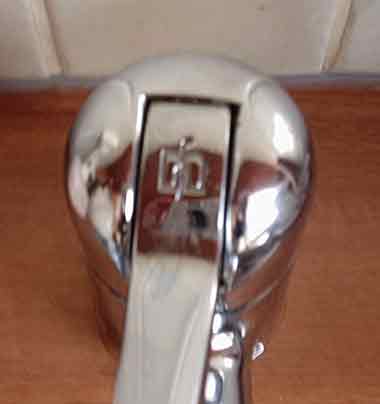

Het enige logo op de kraan is dit:

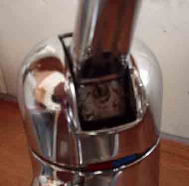

Onder het hendel zit een schroefje, maar heb niet
het idee dat dat iets doet:
Hopelijk kan iemand het logo thuisbrengen of weet iemand hoe ik het binnenwerk kan bereiken.

Het is een Newform kraan.
Op de site staan wel technische tekeningen van modellen die ze nu nog leveren maar geen idee of je er wat aan hebt, het zijn vooral tekeningen met afmetingen namelijk.

Normaal gesproken moet je toch dat schroefje als eerste losdraaien, meestal met een imbussleuteltje.
Daarna is het wel handig de juiste demontage-volgorde te weten, is per kraan verschillend.
Misschien kunnen ze via de genoemde link je even een tekening sturen, meestal doen ze dat wel! Als je daar even kijkt, vind je misschien het juiste model kraan er wel bij.

Nou, ik heb die website van newform bekeken en een soortgelijke kraan gevonden (de mijne is 6 jaar oud intussen en staat er niet meer bij). Heb ze om een technische tekening gevraagd. We wachten af!
Super dat jullie het merk wisten, ben al weer een stuk verder.
