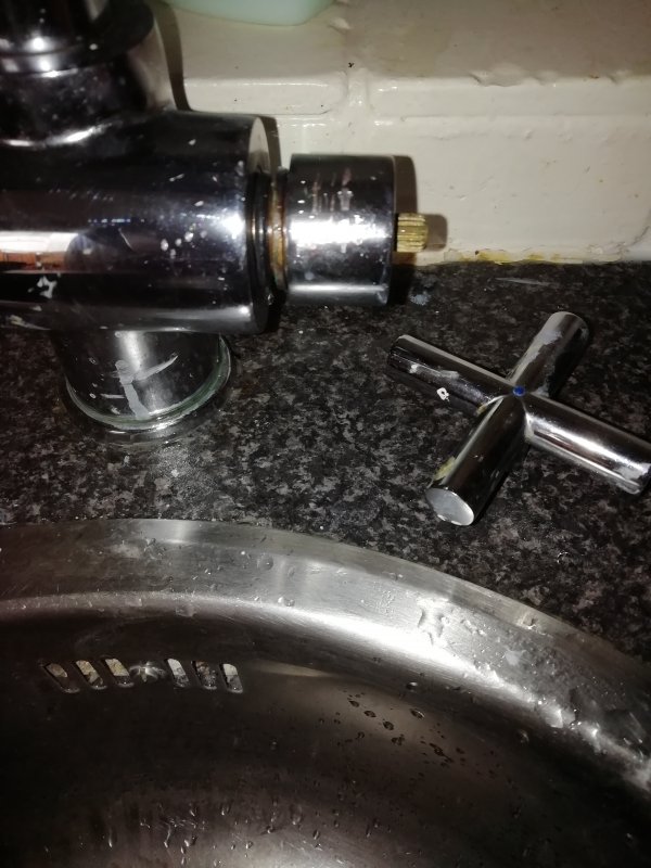

Ik heb de kraan eraf geschroefd (zie foto - dan blijf het trouwens lekken), maar wat is dan handig om verder te doen? Moet ik met een imbus de zaak nog verder uit elkaar halen, zodat ik dan bij het binnendeel terecht kom welke ik kan schoon maken of vervangen? Of denken jullie dat ik het lekken op een andere manier kan oplossen? Ik zie namelijk nergens plek om de kranen eraf te halen.

Volgens mij moeten de dopjes achter de kruk los gedraaid worden, doe even een doekje om de waterpomptang tegen beschadigingen.

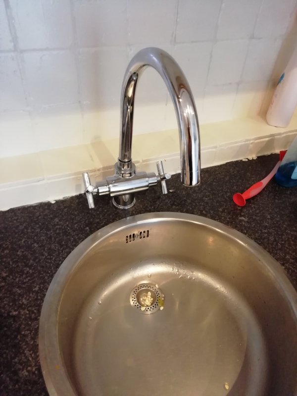

@Henk253: bijgevoegd foto's.
Waar ik vooral bang voor was, was dat ik complete kraan moet gaan vervangen omdat die uit 1 stuk zou zijn, maar als ik jullie zo hoor, is dat iig niet het geval. Nogmaals dank voor jullie hulp!

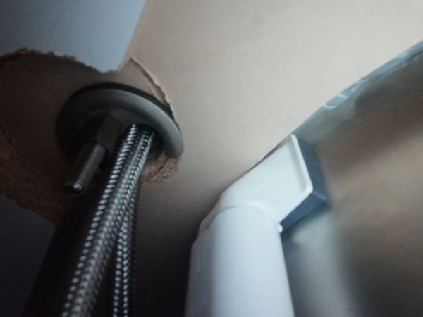

Situatie van onderkant

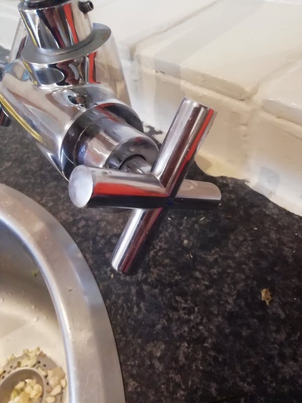

Situatie boven:
Ik denk omdat een naamloze kraan is dat je de knoppen gewoon er af kunt trekken en dan kom je bij de kraan kop.
Hoi Henk,
Ik heb er al hard aan zitten trekken, maar de knop zelf geeft geen krimp. Ik ben wat huiverig dat als ik harder trek dat ik uiteindelijk iets afbreek, tip hoe ik kan controleren dat ik het er echt af kan trekken? Nogmaals dank voor je hulp.
Heb voor zekerheid nog foto toegevoegd van de situatie.
Dat is vreemd je ziet niet eens waar ie los kan, alleen aan de boven zijde waar imbus in zit zie je een naad.
op de kop van kruis zit een blauw en rood kan die er uit denk ik ook niet.

enigste plek om bij te komen is van boven als je die los draaid vermoed ik 2 halve blokjes die over de spindel is geschoven
als je die er uit haalt zou je de spindel er uit kunnen trekken.

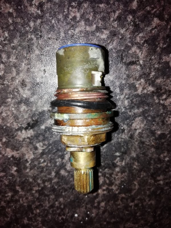

Het heeft even geduurd, met name omdat ik de tijd wilde hebben dat als het fout zo gaan ik ook nieuwe kraan zou kunnen halen.
Maar goede nieuws is dat de lekkage gestopt is. Ik heb de kraan uit elkaar kunnen halen met heel veel kracht, helaas ook met kleine beschadiging tot gevolg (zie ook de foto's). Vervolgens heb ik de cartouche vervangen van de koude kraan. Ik ben zeker geen expert, maar deze zag er ook goed versleten uit.
Kortom kraan lekt niet meer, dank voor alle hulp!!
