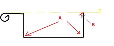

Onlangs geconstateerd dat de dakgoot lek moet zijn. Werd 's nachts wakker van hard getik op het zonnescherm, blijkt dat er flinke druppels uit de goot vallen. Nu heb ik al even op de trap gestaan om te kijken bij een punt waar druppels vandaan vielen. Ik zie naast wat viezigheid geen enkele aanwijzing op lekkage.
Nu ga ik binnenkort alles buiten verfen en dan ga ik vanaf de steiger de goot helemaal na lopen. Hebben jullie tips, ik wil dit namelijk meteen goed hebben!

Het kan ook wezen dat door die viezigheid de goot overstroomt aan de achter zijde doordat daar de achter opstand te laag is, of bovenkant soldering los.
Plaats even een foto van dat punt zodat we ook kunnen beoordelen.

Heeft de goot een vlakke bodem dan zie je aan de onderkant waar het water vandaan zou kunnen komen.
Bij een ronde goot is dat verschijnsel niet zo duidelijk. In deze goten komen meestal de gaatjes in het diepste punt daarvan.
Soldeernaad als de goot nog niet zo oud is. Oud is 20 jaar.

Het is een vlakke relatief ondiepe goot, met daarin in zeer weinig troep. Helaas heb ik toen ik op de ladder stond niet aangedacht om een foto te maken.
Naar mijn idee kan het probleem ontstaan doordat
a. de wind het water uit de goot blaast over de rand (tussen goot en gevel)
b. de goot is zelf lek in de naden. Alleen hier zie ik geen bewijs van.

Als bij wind achter overstroomt dan is C te laag, of plaatselijk daar verzakt.
Controleer als er bij B ook een waterkering zit.
Ga met een kleine schroeverdraaier door de hoeken A om te voelen als hier een scheur in zit die je niet ziet maar wel voelt.
Bij A komt wel vaak voor dat de achter zijde een scheurtje zit.

nou wat tussenstappen staat eindelijk de steiger tegen het huis en heb ik de goot goed kunnen nalopen. En het klinkt raar maar helaas heb ik geen gaten gevonden.
ik heb zelfs de dakpannen omhoog geschoven maar daar is het kurkdroog. Het enige wat ik kan zien is dat er ter hoogte van de lekkage binnen wel zit zijn 2 lasnaden. ik heb uiteindelijk 2 volle emmers in de goot gegooid. Maar helaas helemaal niets te zien. Het gene wat ik denk is dat ik de naden ga behandelen ook al zie met het blote oog niets. of hebben jullie ideeën?
Ik heb een foto toegevoegd die helaas niet zo duidelijk is maar. naast de naden zie ik dat de loodgieter die een 5 tal jaar geleden de dakgoot heeft vervangen nog al lomp is geweest met het weg snijden van de lood slap.
