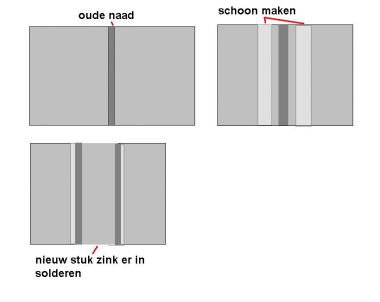

Gewoon even met een (schraapstaal} kan ook een verfkrabber naast de naden schoon krabben en een nieuwstuk zink over heen solderen.
Je moet dan wel verdund zout zuur gebruiken, of soldeer vloeistof voor oud zink

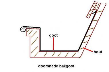

Het gaat om een vierkante zinken goot die pasklaar is gemaakt in een soort houten bekisting. Ik denk dat de goot ca. 18 jaar oud is, maar het ziet uit als nieuw.

Het zijn gewoon goten die we gewoon zelf zetten
zie tekening:

Je kunt natuurlijk ook een expansieband ertussen plaatsen. Het slechte stukje ertussen uit knippen en het expansieband ertussen solderen. Bij ******** kun je het expansieband gewoon bestellen.
