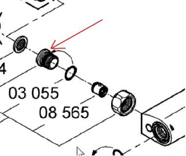

Goedemiddag allemaal :) Wij hebben sinds dit weekend een mooie nieuwe Grohe badkraan, maar deze lekt helaas ietwat aan de koud water kant! (zie foto)
Dit is natuurlijk niet de bedoeling, dus hoe los ik dit op? De moer zit toch echt supergoed vastgedraaid op de S-koppeling...
Alvast heel hartelijk bedankt voor de hulp!

    Even een tweede fiber of rubber ringtussen de kraan en de s kopeling zetten.
    Of het ringetje is stuk.
    Ook kan het voorkomen dat het bijgeleverde ringetje met gaasje er verkeerd om in zit of stuk is.
    Vaak komt het voor, dat de moeren te vast worden gedraaid.
    Dan wordt de afsluit ring kapot gedraaid, zeker als deze van rubber zijn.
    Doe zoals Rene al schreef, en vervang de afdichtingsringen even.
    Xr8
    Moer zit ook erg dicht op het rozet. Als je de ringen vervangt doe er dan eens 2 tussen. Krijg je iets meer ruimte. Zeefjes wel plaatsen. Behoud van je kraan.

    Welke type kraan is het.
    Het kan namelijk ook wezen dat de tule die in de kraan zit los zit deze zit met een inbus vaak vast

    Is bij mijn weten linkse schroefdraad. Bij vastdraaien van de wartels zou je deze derhalve nooit los kunnen draaien.

    Maar er kan 1 los zitten of de rubber ring lek zijn, gebeurd soms wel van af de fabriek.
