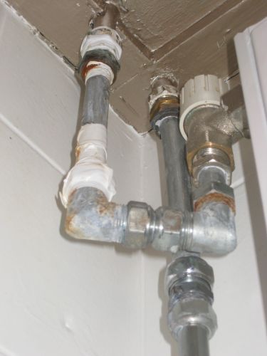

Beste kluscollega's,
Enige tijd geleden een radiator aangesloten in het toilet, zo hoog mogelijk was de beste optie. Alleen het aansluiten vereiste nogal wat creativiteit. Helaas begint nu de aanvoerleiding te lekken, en wil deze vervangen. Hoe zouden jullie deze maken? Heb nu een bocht van 180 graden gemaakt door 2 haakse bochten aan elkaar te verbinden. Maar zou je dat ook zo kunnen buigen? Verder denk ik dat de knelringen moet vervangen, maar dan hou ik een buis uiteinde over dat niet glad is. Kun je dat glad schuren en daarna de knelring plaatsen? Een stuk inkorten wordt problematisch op die plek.
Bedankt voor het meedenken.

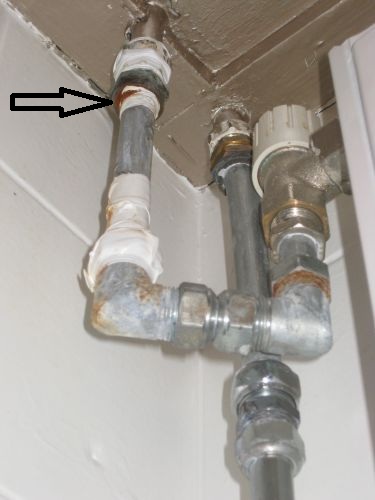

bij de pijl lijkt me een verloopring? komt het van een dikwandig systeem af?
groeten b

Nee, ik heb met rescuetape de koppeling omwikkeld, is gewone stalen buis, liep vroeger naar beneden door en daaraan zat een gewonde cv-radiator. Overigens werkt die tape niet bij dit soort problemen, zou een wondermiddel zijn, helaas.

maar dan is het gewoon opnieuw te maken.
knelringetje van de bovenste koppeling haal je eraf door hem door te zagen of paar keer met een pompetang te knijpen.
gebruik voor de rest goede koppelingen.
groeten b

OK, maar is het mogelijk om die twee haakse bochten overbodig te maken door het zo te buigen? Volgens mij kon je niet verder dan 90 graden buigen met een buigtang?

Man, man wat een knutselwerk onder de noemer 'creatief'. Ik zou (als je boven het plafond makkelijk kan komen, ik ken de situatie niet)
a) de radiatorkraan 180 graden omdraaien
b) de buis boven het plafond met een buigijzer laten verspringen dat deze rechtsstreeks op de kraan uitkomt.
Zo niet: een dubbel haakse radiator kraan gebruiken zodat je in ieder geval 1x 90graden bocht kan laten vervallen in je leiding werk.

Omgedraaid zit de koppeling zo te zien in het plafond een haakse komt tegen de andere leiding.
Zou het niet beter en gemakkelijker zijn, om de radiator lager te hangen?
Want zo heb je alleen een beetje straling warmte, en kan de lucht niet circuleren.
Dat scheelt een hoop warmte, en ook is dan de radiator makkelijker en netter aan te sluiten.

Beste mensen bedankt. Ik heb het kunnen oplossen door de kraan 180 graden te draaien, maar ik moest nog wel een stukje pijp dat onder het plafond uitsteekt afzagen. Dat lukte prima met een dremel. Nu hoefde ik geen rare bocht meer te maken. Zit nu perfect en lekt ook niet.
