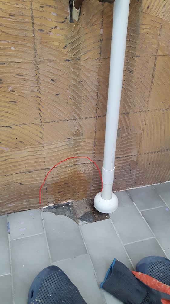

Lekke waterleiding?
Bij het weghalen van oud tegelwerk op mijn badkamer, zag ik bij de warmwaterleiding (in de muur) onderin een donkere plek die ook warmer aanvoelt dan de rest van de muur waar de leiding doorheen loopt. De warmte trok na enkele minuten wel weer weg maar de vlek blijft. Heb ik hier te maken met een kapotte waterleiding?
Ik zie verder geen water of vocht uit de muur of in de hoek met de vloer komen. Ook in de ruimte onder de badkamer (gang) verder geen lekkage.
NB. de vloertegel die er uit is zat ook los. ik kan alleen niet zeggen of dat door eventuele lekkage is gekomen.
Het ziet er naar uit dat de aansluiting van de waterleiding op de wastafel iets lekt.
Druk er bovenaan wat keukenpapier tussen dan wordt het snel duidelijk of het daar lekt.
En controleer die afvoer eens daar is het ook donker verkleurd bruin/grijs.
