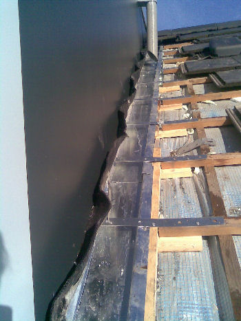

Lekkage zijkant dakkapel ondanks loodslap (zie foto)
Alleen bij heftige regen zoals de laatste tijd soms het geval is heb ik wat lekkage gehad aan de zijkant van de dakkapel.
In principe zit alles goed zoals ik het zie.
Maar ik kan me ook voorstellen dat wanneer het heel erg hard regend (lees: veel water) het wel eens zou kunnen lekken.
Wat is hier de oplossing voor?
- Na wat speuren op het forum las ik een reactie dat je de loodslap om moet vouwen (zo voorkom je een capilaire werking). Dit voorkomt echter niet het 'overstromen van de dakpan'.
- Vastkitten van het lood zie ik niet als de juiste 'oplossing'.
- De uitloop van de dakkapel 1 dakpan verder leggen, ik vind dat er persoonlijk niet uitzien,.. en het zou toch ook niet nodig moeten zijn?
- Zou ik nog een extra loodslap onder de dakpannen moeten aanbrengen?
PS. Vreemd genoeg heb ik aan de andere kant van de dakkapel geen lekkage. Dit komt denk ik omdat
A) De pannen hier met de golf omhoog tegenaan liggen (en dat is net iets hoger).
B) Dit de westkant is en de wind het water altijd van zui-dwest -> noord-oost opstuwt.
Totaal aanzicht van de dakkapel:
Aanzicht van de rechterzijde van de dakkapel:

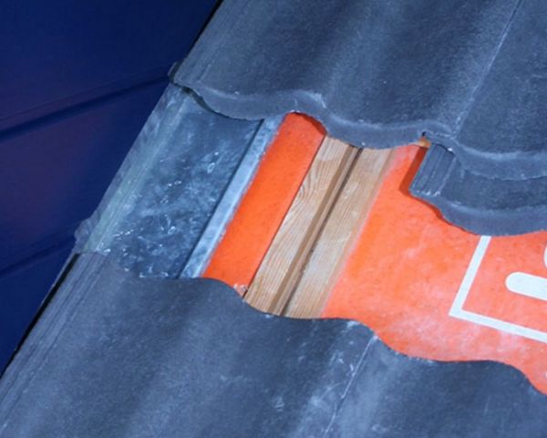

Dit is de rechterzijkant met het lekkage probleem. Tijdens de lekkage zie ik ook dat het hout een beetje nat is. Het lijkt net alsof het bij hevige regen over de dakpan heen loopt en onder het lood door sijpelt. Veel sijpelen = lekkage..
Hieronder de linkerzijkant welke dezelfde opbouw heeft maar niet het lekkage probleem heeft;
Verleg de uitloop een pan verder, nu stroomt het water precies in het gedeelte dat het gevoeligst is voor veel water.
Met een paar bochten van 45 graden bent u waarschijnlijk verlost van lekkage, of het mooi is mag u zelf bepalen maar functioneel is het een stuk beter.
Op de eerste foto zie ik het lood nogal omhoog staan. Hoe komt dit. Zelf omhoog gebogen?
Zou je op die balk geen lat kunnen zetten zodat de pannen aan de rand van die balk iets omhoog komen te liggen. Het lijkt net of de pannen niet horizontaal liggen. Bij de rand sluit de onderste met de boven liggende pan niet netjes, denk ik.
Een kort stukje buis op de stadsuitloop zodat je het water een in de juiste richting krijgt.
Net wat Wbg zegt die pannen lopen iets verkeerd af richting het dakkapel.
Als die pannen recht komen dan komen ze te hoog ivm lood.
Zou er toch voor gaan om een verholen gootje naast de dakkapel te maken mocht er water lekken dan loopt dat in de goot.
